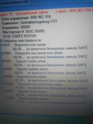

Всем привет. Проблема появилась, перестало открывать и закрывать машину с брелка. Ключом все работает.
Вот такие ошибки выдает по центральному замку. Куда лесть? де искать??? Что такое ЭТО SAFE????
Сообщений: 9332
Центральный замок заглючил
Сообщение DIA » 26 мар 2018, 16:20
Не плохо устранить ошибки по плану их номеров там в самих ошибках все написано, и из за этого как вариант может ключ не дружить или не дать подружится.
grihan писал(а):Источник цитаты Куда лесть?
Батарейку проверить.
grihan писал(а):Источник цитаты де искать???
Искать или проверить связь между брелком и 35 блоком авто при нажатии на кнопку. если есть пытаться подружить их. Если нет :facepalm:
grihan писал(а):Источник цитаты SAFE????
:? удачи.
Сообщение grihan » 28 мар 2018, 14:04
проверить связь между брелком и 35 блоком авто при нажатии на кнопку. А как это сделать???
