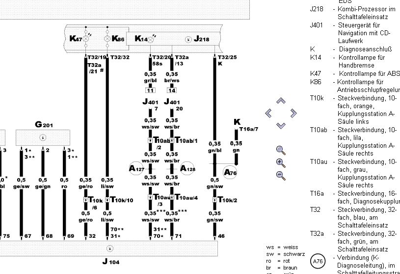

Купил А6 с5 , по вину 99 мод.год, двигатель ALF, автомат DES. Пустое гнездо под левым коленом, удалялась сигнализация, утеряны были брелки (до меня). Есть вопросы по заводке, как продиагностировать авто?

25-й контакт в колодке приборки отсутствует, внешне всё по заводу. Нашел колодку ОБД под накладкой обшивки порога.
