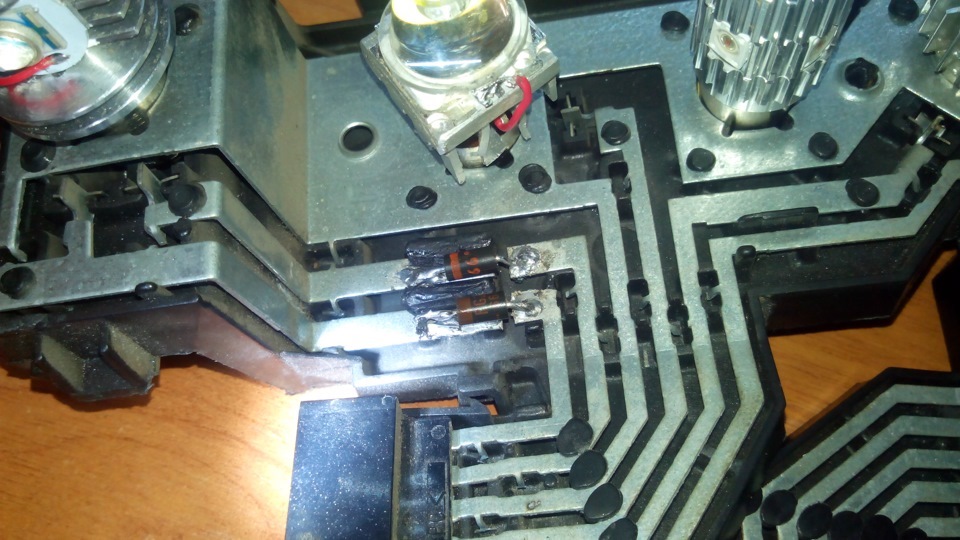

Вот что нагуглил. Человек на А4 столкнулся с подобной проблемой, правда, сиптомы не совсем такие как у меня.
Честно говоря, я не понимаю как оно работает и подойдет ли в моем случае.

вот дальше возникли маленькие проблемы, стоп работал исправно — светилось все прекрасно, а вот габарит совсем не хотел работать(( при включении габаритов светодиоды вспыхивали всего на мгновение. пришлось долго сооброжать в чем причина. а она оказалась банальной. виною всему был блок контроля ламп. как он работает долго обьяснять, но диагностика осуществляется по отрицательному сигналу проходяший через нить ампы. вобщем пришлось влепитить дополнительный диод. решил его добавить непосредственно в подложку патронов ламп. рспилил дорожки и в образовавшийся разрыв впоял его.

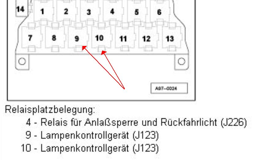

Не скажу не знаю имею право молчать. но даю наводку на картинке.Encoviter писал(а):Источник цитаты А какова логика блока, как он проверяет сопротивление?

DIA, я понял, что есть реле с блоком контроля. Так а какая у него логика проверки? Надо его научить не паниковать в определенных случаях.
