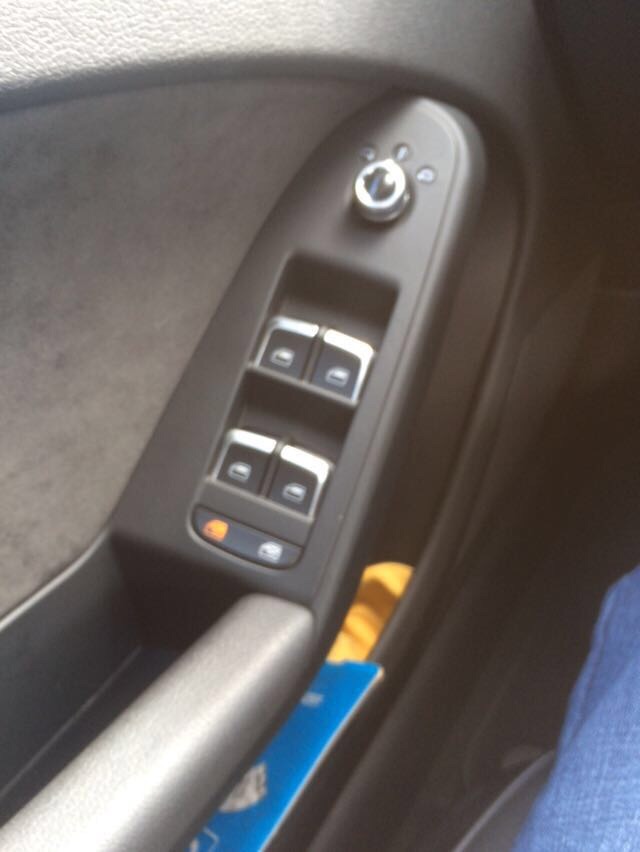

Ребята, доброго времени суток! Являюсь обладателем Ауди А4 B8 Алроуд TDI 2.0. 2012г. кто может подсказать как работает обогрев зеркал заднего вида?. никаких кнопок вкл-выкл. нет. к самим зеркалам провода подключены. Утром при прогреве авто все стекла отходят за минуту зеркала никак.... приходиться отскребывать лед. Может ли обогрев быть отключен в MMI? ни где не могу найти инфу как они работают. Помогите кто что знает об этом.

А посмотреть на иконки кнопок не можете? В центральном положении работает обогрев. Вся эта информация написана в руководстве по эксплуатации вашего авто.

Посмотрел, в первую очередь, там просто штрих.

Очень странно. Машина случаем не из какой-нибудь Италии? Расшифровку вин номера делали?

У меня на А6 С6 тоже было как у Антона, грелись только в среднем положении автоматически при определенной температуре.
Сейчас как у Jurgant, посередине рисочка просто, греются только при включенном обогреве заднего стекла.

Нет авто немецкое. vin расшифровал. При включении обогрева зад. стекла, стекло отходит за 1 мин. а зеркала никак..... была мысль что самим дорожкам в зеркалах пипец, это еще не проверял, но в обоих сразу как то подозрительно.
