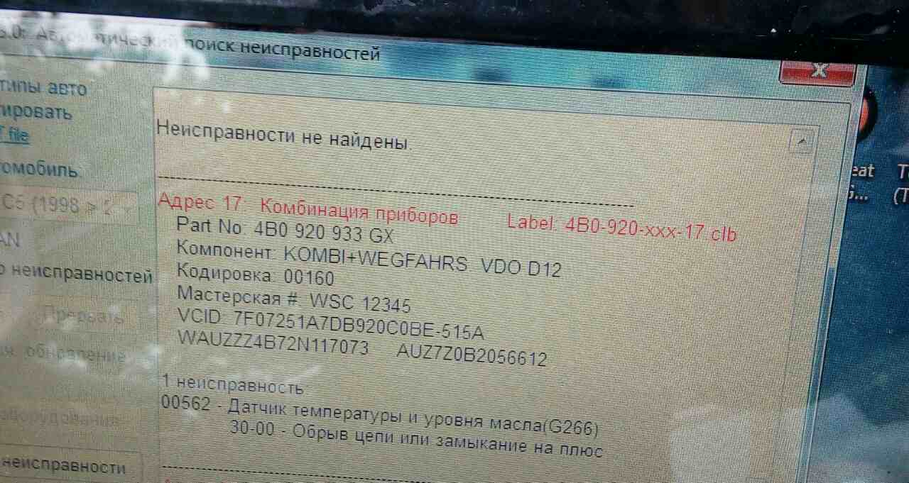

Датчик температуры масла.
Ребята помогите не опытному авто владельцу!приобрёл ауди а6 с5 2.5tdi 2002г машине хорошая вопросов серьёзных вроде по ней пока нет но есть один вопрос при включении D или другой передачи загорается жёлтая маслёнка с надписью sensor и не пропадает по щупу масло в норме поехал к знакомому на компьютерную диагностику выписал компьютер ошибку ! Смотрите фото!!! Подскажите что это?
Отправлено спустя 2 минуты 10 секунды:
Вот эта ошибка!
Вот эта ошибка!
Это датчик,который установлен снизу в поддоне, для начала проводку можно посмотреть.
