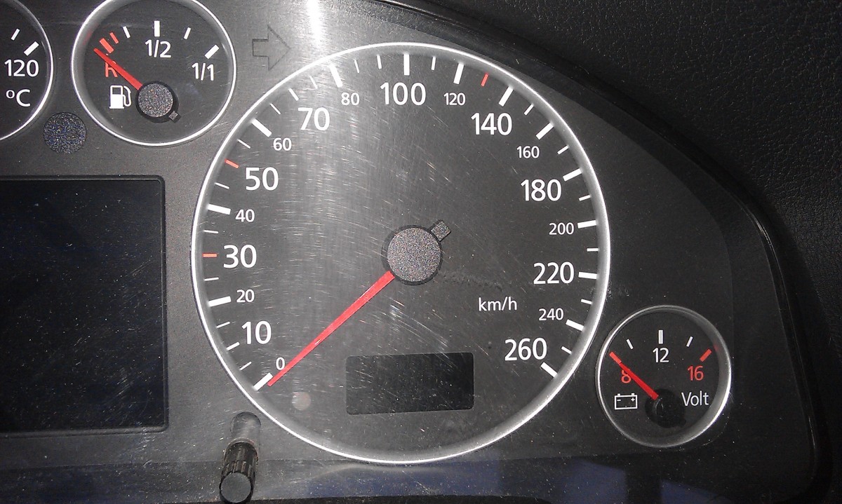

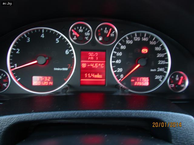

приборная панель в машине до меня была заменена и теперь спидометр показывает неверные показания. На первом фото мой спидометр. Проверял навигатором когда едешь 40 спид. показывает 35, когда едешь 60 спид. показывет 50, когда едешь 90 спид. показывает 70 и разница потиху опять уменьшается и к 180 спидометр и навигатор показывают одно значение. Потом я наткнулся на фото 2 и сопоставил что моя стрелка показывала бы правильно на этой шкале. На какие модификации ставили этот спид. и какой стоит у меня?
фрто 2
фото 1 мой спидометр

Сообщение Юра 80 » 10 фев 2014, 06:33
в зависимости от кол-ва цилиндров на машине - в спидометре меняется кодировка. Если этот снят с шестигоршковой и просто переставлен на четырех - будет врать.
Coding

в том то и дело, машина переделаная англичанка с мотором 2.5тди, а теперь стоит 1.9 афн и руль уже слева, поэтому какая должна стоять приборка х.з и непонятно что за приборка стоит сейчас
Сообщение Сержио » 10 фев 2014, 18:57
PILOT, На 1.9 стоит такая же приборка как у вас( в смысле градулировки спидометра)
Скорей всего снята была с 2.5 и поставили на 1.9. Читать компом, делать адаптацию как писал Юра.

Сообщение санчэс » 13 фев 2014, 15:33
кодировку меняем с 6-Cylinder Diesel на 4-Cylinder Diesel
