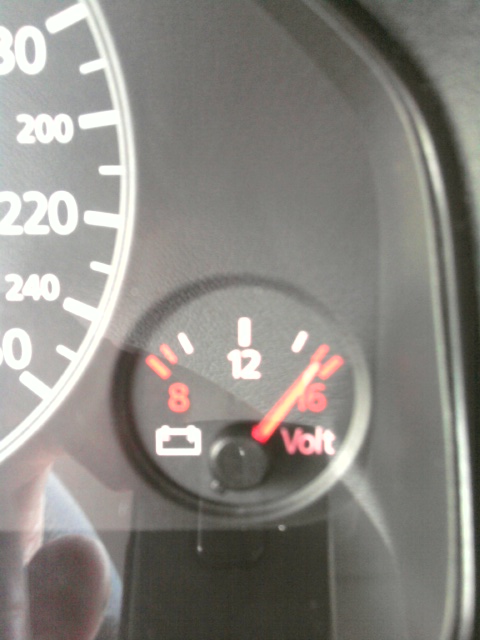

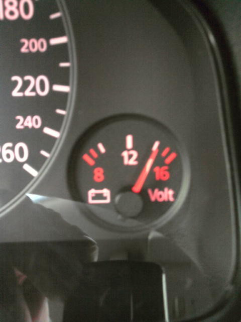

Парни Добрый день! Изучаю какое должно быть показание уровня заряда аккумулятора на приборке, чтобы определить чего мне делать. Дальше две фотографии. Первая - показания после заводки авто, никаких мощных потребителей не подключено (только стандартная магнитола, обдув стекла на одном делении без кондея). Вторая - через некоторое время в процессе езды (потребители теже). Напрягает что стрелка указателя плавает между этими двумя делениями. Причем это ни стого ни с сего. Иногда можно много и долго ездить и стрелка всегда будет как на второй фото, а может быть и между белым и красным делением (почти как на первом фото). Параллельно производил замер мультиметром: при показаниях как на первом фото - 13,5 В, на втором - 14,2 В. Просто интересно к чему готовиться: может потихоньку умирает ГЕНА. К аккуму претензий вроде нету: заводится отлично без напряга. Какое Ваше мнение? Какие показания у Вас. Может зря паникую?
показания после 15-20 минут езды

Nik123 писал(а):Просто интересно к чему готовиться:
гена умирает резко. Ты едешь, загорается лампочка - нет зарядки, еще через пару км гаснут фары и пр.
А правильно - запомнить, что первая риска после 12 - это 13.5В, вторая, которая красная - 14.2В
Думаю, этого достаточно. Ну, можно конечно и щетки заменить - это достаточно копеечная процедура, но может потребовать проктологических навыков. А можно снять старые и посмотреть их состояние. Навыки все равно могут понадобиться.

Т.е. пока не заморачиваемся, а при замене ГРМ можно перебрать ГЕНУ. Спасибо!
