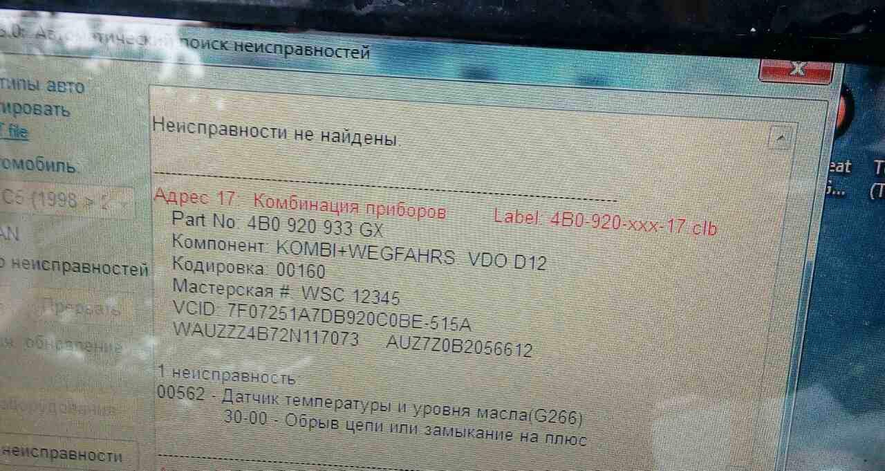

Сообщение Golovorez » 28 янв 2017, 21:07
Ребята помогите не опытному авто владельцу!приобрёл ауди а6 с5 2.5tdi 2002г машине хорошая вопросов серьёзных вроде по ней пока нет но есть один вопрос при включении D или другой передачи загорается жёлтая маслёнка с надписью sensor и не пропадает по щупу масло в норме поехал к знакомому на компьютерную диагностику выписал компьютер ошибку ! Смотрите фото!!! Подскажите что это?

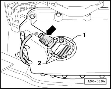

Сообщение DIA » 28 янв 2017, 21:39
Golovorez писал(а):Источник цитаты Подскажите что это?
Это вот это, К сведению у меня такой есть подержанный в идеальном состоянии за не дорого, хотя может просто провода отгнили окислились закоротили оторвались ну или крысы.
A90-0196 2.png (29.4 KiB) 20722 просмотра

Golovorez, все равно написали, просто датчик уровня. Придется руками следить до замены, я менял вместе с маслом в движке.

Сообщение DIA » 06 фев 2017, 00:05
Вот сюда тогда пластинку узенькую и не толстую типа женской пилочки просунуть язычек на фишке расклипсовать. и что за мода в разных местах и темах писать.

Подскажите может быть такое? По диагностике показывает ошибка 562 датчик температуры масла а мне ещё сказали что может быть такая ошибка из за качества дешёвого масла или всё же это датчик?
Бортовой компьютер Audi A6 C5
Сообщение DIA » 08 фев 2017, 23:24
Golovorez писал(а):Источник цитаты такая ошибка из за качества дешёвого масла или всё же это датчик?
Нет из за качества масла не может. этот датчик тупо видит есть масло или нет да любую жидкость наверное.
Отправлено спустя 3 минуты 8 секунды:
Да и ясно написано обрыв цепи кор замыкание, снял фишку светодиодный индикатор или тестер вкл зажигание на крайних клемах есть 12в а на средней по отношению к корпусу пару вольт датчик на мусорку. расспостраненная болячка.
