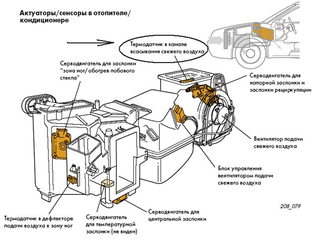

Касаемо вашего авто, если оборудовано кондиционером с электрон. регулировкой то
где 4 -датчик наружной температуры
6, 6 (А) - датчик температуры для климы.
Напишите номер того что у вас лежит в багажнике и узнаете, что за датчик вы сняли...

Еще можете на пальцах объяснить где эта картинка с датчиком климы в капоте, ато что-то не сориентируюсь
попробую отключу его и посмотрю на приборку.
как считаете, может ЭБУ определяет обрыв на датчике в бампере и подает на приборку показания с датчика климы?

Да в климе навалом датчиков температуры, неужели так важно с какого именно берётся Т наружного воздуха?
Есть датчик перед теплообменником и испарителем, есть в воздуховодах, есть в панели климата (за решёткой).
Но основной перед радиатором.

На рисунке группа №7 измерительных величин ЭБУ климата - это и был ответ на твой вопрос! При минимальном желании разобраться можно.
