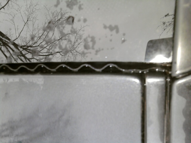

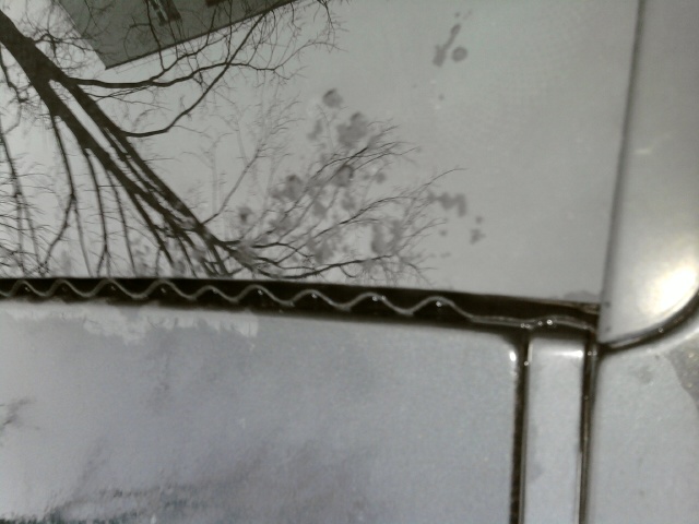

Сообщение Nik123 » 20 фев 2012, 09:31
Вопрос по теме: у меня уплотнитель который вокруг стекла пошел волной, на морозе немного выпрямляется но все равно плотичком не прилегает. Стекло пока влагу в салон не пропускает. Какие могут быть варианты? Может хороший стекольщик посадит это дело на клей или из-за того что уплотнитель всетаки деформировался необходима его замена?

Сообщение tarantino » 20 фев 2012, 10:39
а прикольно получилось ))подождите может потеплеет и выпрямится, а потом под резинкой герметиком пройдёте и приклеится
