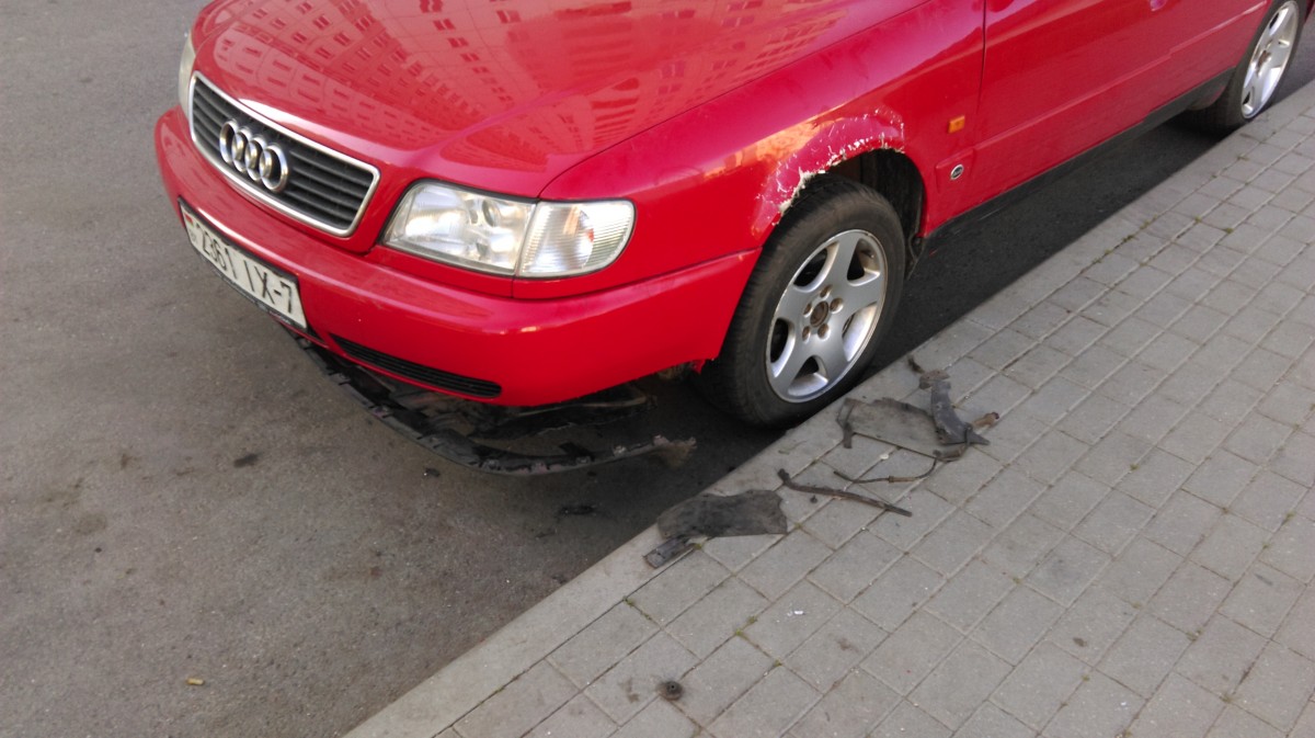

Столкнулся со всем известной проблемой жука на арке. Все откладывал на потом, а когда решил заняться ремонтом, увидел что ремонтировать уже собственно нечего, так как верхнее ухо крепления защиты держится уже только на самой защите. Лучше заменить. Кто сталкивался с заменой. На какого производителя меняли? У нас на рынке встретил два тайваня SIMYI и Yih Sheng. И естественно б/у, но состояние у них немного лучше моего. Может есть выход на того кто может доставить б/у, но хорошем состоянии из Европы. И еще есть вариант с пластиком http://kuzovplastik.by/fotogalereya
Еще чем отличается крыло на авто 1998 г.в. и после рестайлинга? Только дырками под повторители поворотов или еще какие нюансы есть?
Машин все-таки много бегает может данную проблему кто уже успешно решил. Очень интересно как. Поделитесь.

Где то тут есть клубень Bubba, у него пластик стоит если я не ошибаюсь, так дворняги гонявшие кота, эти самые крылья ему погрызли
Даже фотки были
Даже фотки былиНи что не истина и все дозволено!
Юрась
- Механик
- Сообщений: 1182
- Зарегистрирован: 03 авг 2009, 19:40
- Темы: 23
- Авто: Аudi
- Имя: Юра
Замена передних крыльев. На что?
NightGuard писал(а):Источник цитаты Где то тут есть клубень Bubba, у него пластик стоит если я не ошибаюсь, так дворняги гонявшие кота, эти самые крылья ему погрызлиДаже фотки были
download/file.php?id=125824&mode=view
