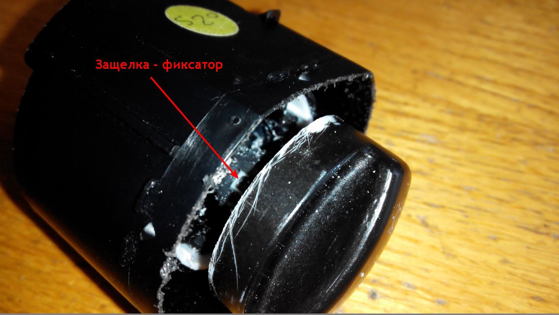

Купил на али такой ремкомплект переключателя света:
Сам блок снял, располовинил. Не получается снять саму вращающуюся ручку (как на фото) :wall: Может кто уже снимал её? Боюсь сломать :smile:

buntov писал(а):А она вроде и не снимается.

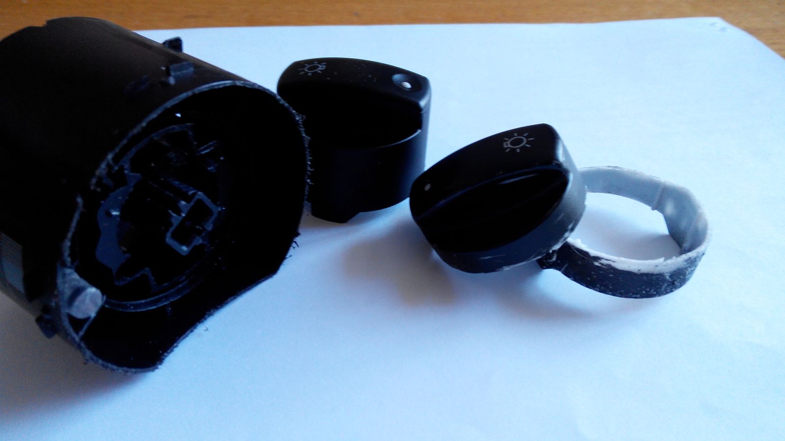

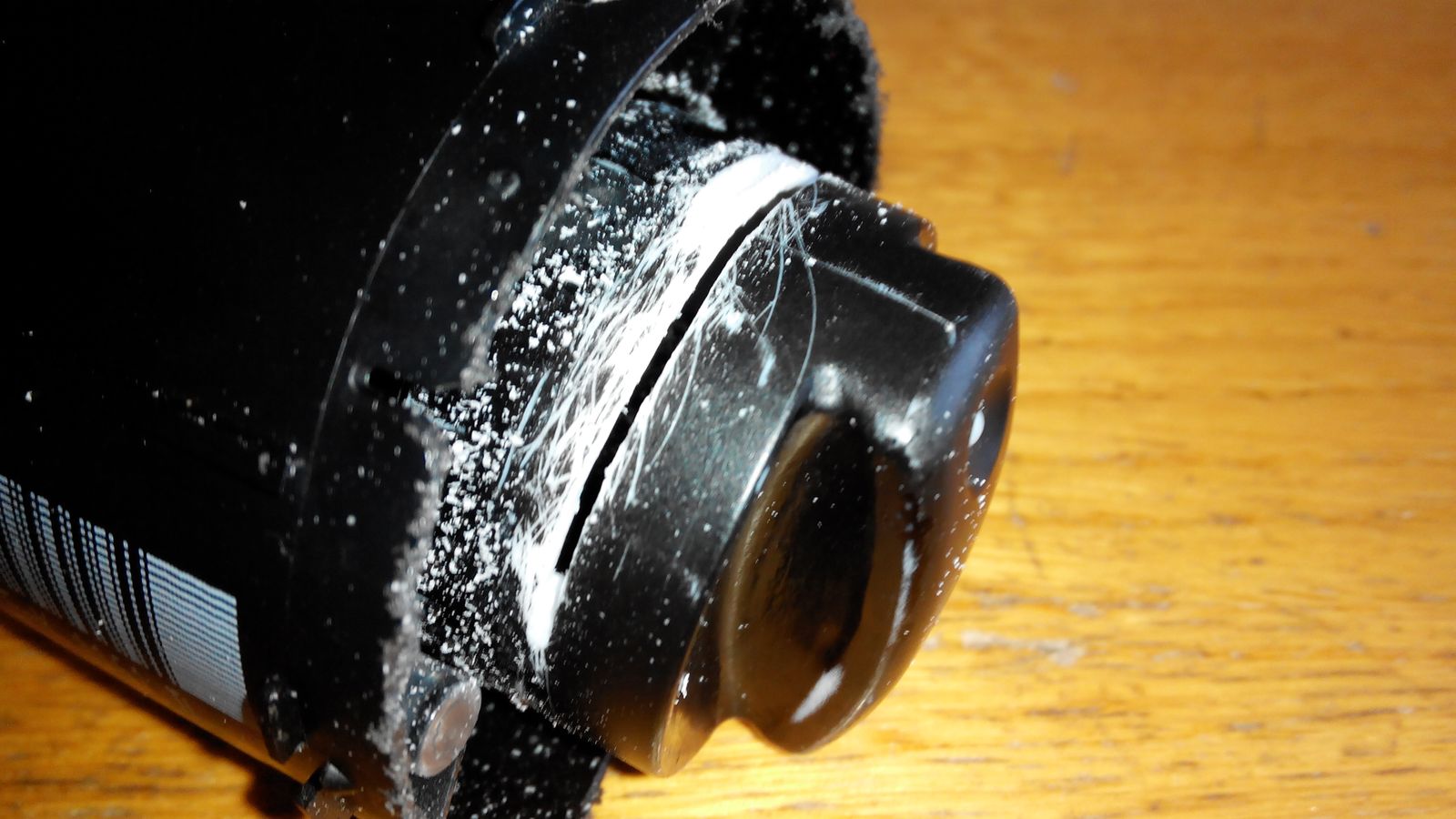

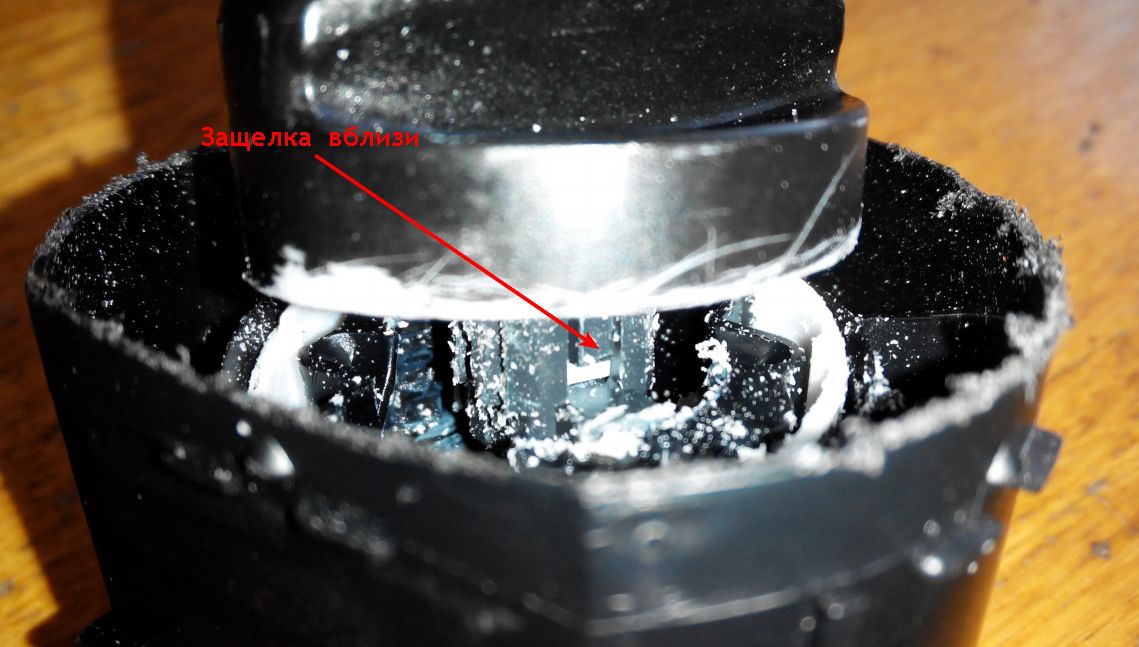

:plusviens: Она на заводе защёлкивается один раз и на весь срок службы. Поэтому на свой страх и риск, предварительно изучив новую "крутилку" решил резать :cry: свою, чтобы открыть доступ к фиксаторам:
Удалив внутреннюю обрезанную часть получил доступ к обоим фиксаторам:

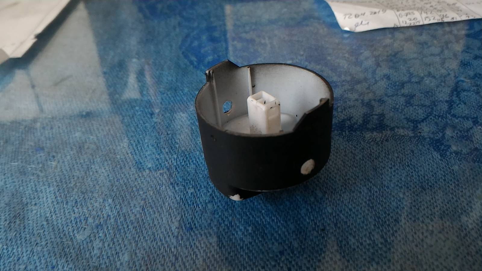

В итоге "крутилка" снята :yahoo:

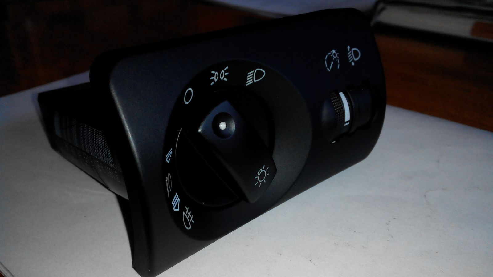

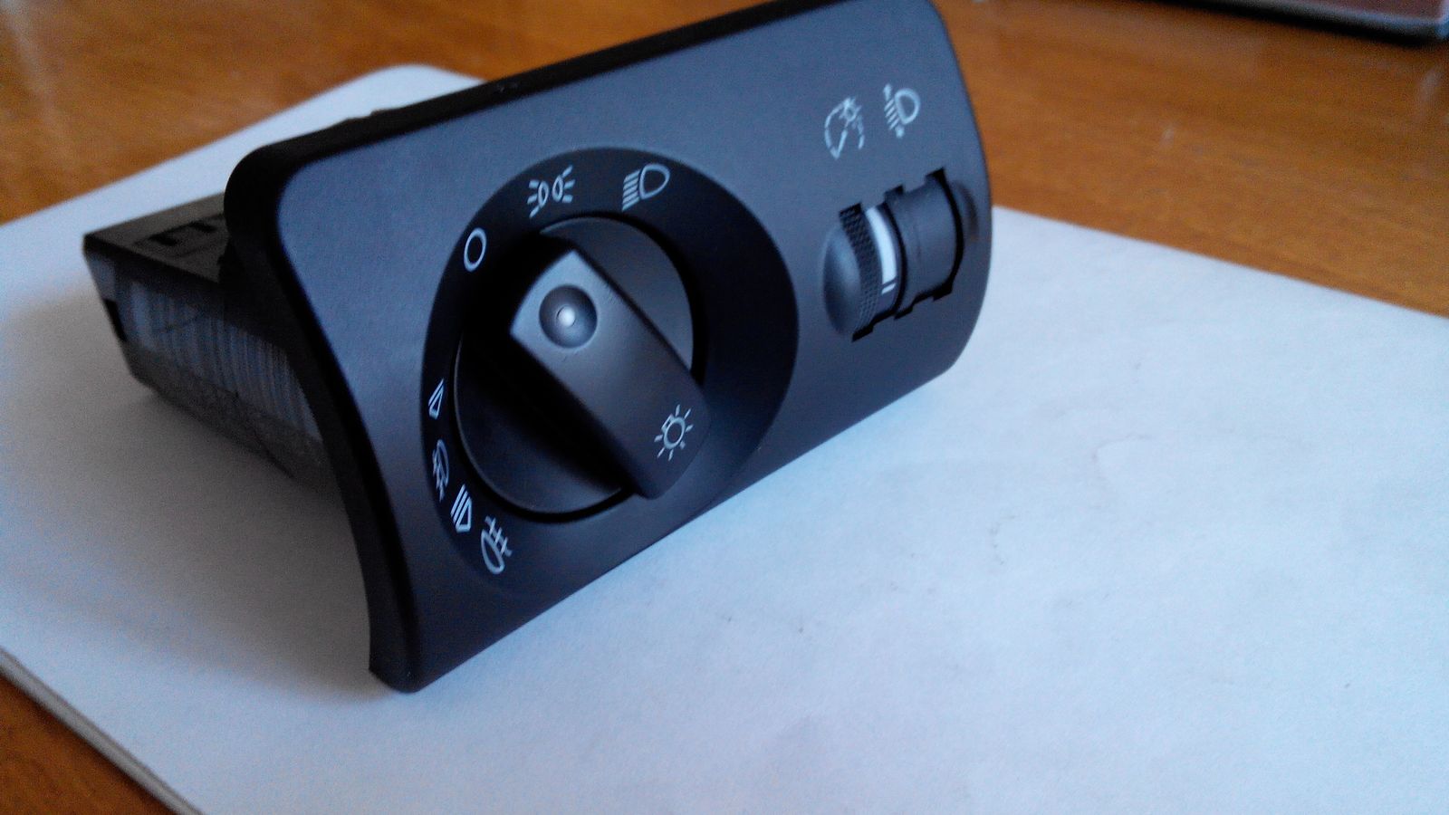

Ставим на место новую, всё собираем и вместо ободранной панели имеем такую:

bykot, где ты был раньше ;) Искал в нете, ничего не нашёл :pardon:, правда искал по А6. Оказывается на соседней ветке всё уже разжёвано :good: Внутренности переключателя в А6 и А4 оказывается идентичные :smile: К идее резать додумался как-то сам, а вот за способ с 2 отвёртками тебе :plusviens: два отверстия сзади тоже видел, но как-то боязно было выдавливать :smile:

Менял затертую панель на китайскую. Для снятия ручки "крутилки" с переключателя, я просверлил два отверстия на 4.5 по бокам ручки. Можно попробовать нажать защелки одновременно с двух сторон и снять ручку. Н я вставил в отверстия две отверточки и, опираясь ответками на корпус переключателя, снял ручку вверх. Все целое.
