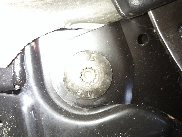

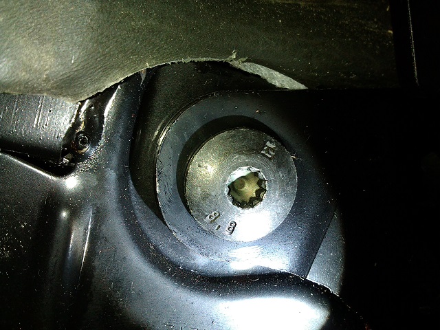

Всем привет! Нужно разобрать кресло, а именно отдтелить спинку от сидушки. Она крепится к нижней часть двумя болтами с каждой стороны. Там болтик типа TORX, но размер какой-то нестандартный. T40 маловат, T45 уже большой. Размеров бит между этими значениями я не встречал. Визумально тянет на T41-T42 :smile:
Может, кто подскажет какая бита нужна или хотя бы ориг. номер инструмента для разборки?
Вот так выглядит
Тут находятся

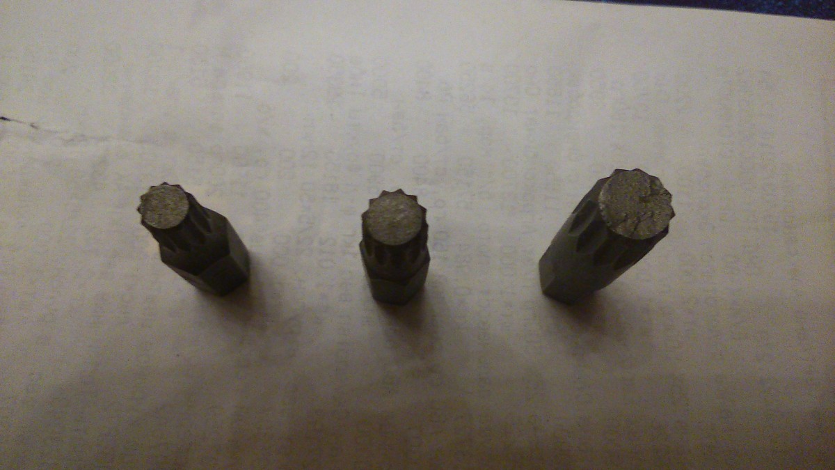

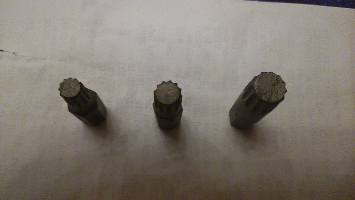

Сообщение Yusg » 19 мар 2014, 19:54
Посмотрел в своем наборе- есть 12 лучевая на 6,8,10.
Encoviter
Сообщений: 480
Авто: A6 C5 2.5TDi BFC
Сообщение Encoviter » 19 мар 2014, 19:58

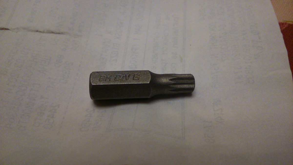

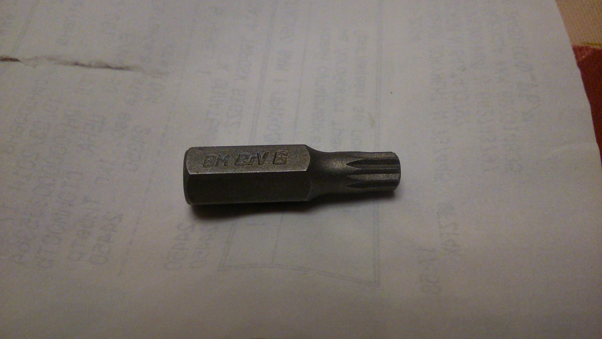

Yusg писал(а):Посмотрел в своем наборе- есть 12 лучевая на 6,8,10.
Ух ты! А что на самих битках написано??? Имею ввиду тип звезды.
Сообщение Yusg » 19 мар 2014, 20:04
Название металла и номер
NIkol@i
Сообщений: 86
Зарегистрирован: 12 ноя 2012, 16:39
Авто: AUDi A6 C5 2,5TDi AFB 1999г
VIN: WAUZZZ4BZXN080888
Откуда: Белорусь,Могилев
Сообщение NIkol@i » 19 мар 2014, 20:29
12- и лучевая звезда (XZN) размеры у меня в наборе М5, М6, М8, М10, М12, но есть в природе и другие
