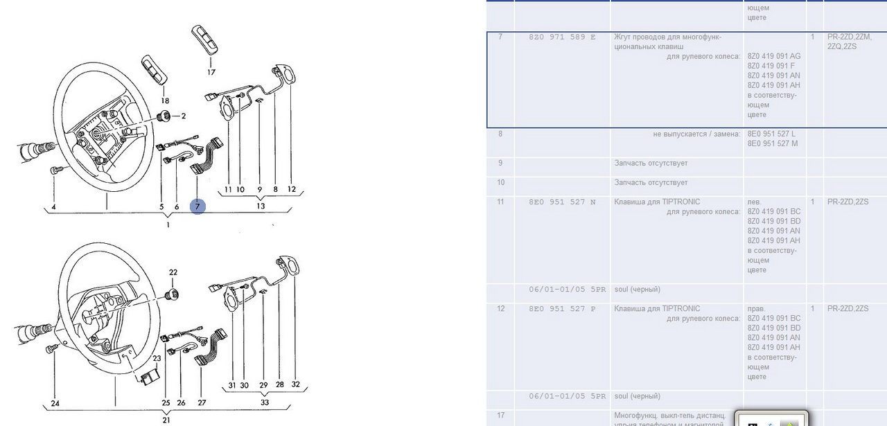

Сергей73 писал(а):Нужно смотреть по месту. Должен быть (или докупить) Жгут проводов для многофункциональных клавиш рулевого колеса 8Z0 971 589E
Сергей73, подскажи плиз картинкой где жгут проводов стоит
купил его.. стоит 28гринго ) маленький такой жгутик )

Сообщение Сергей73 » 26 окт 2012, 19:56
DeN!Sk@,
это?

Сообщение DeN!Sk@ » 28 окт 2012, 14:10
Сергей73, понял :) кстати жгут проводов оказалось внутри руля был :D
