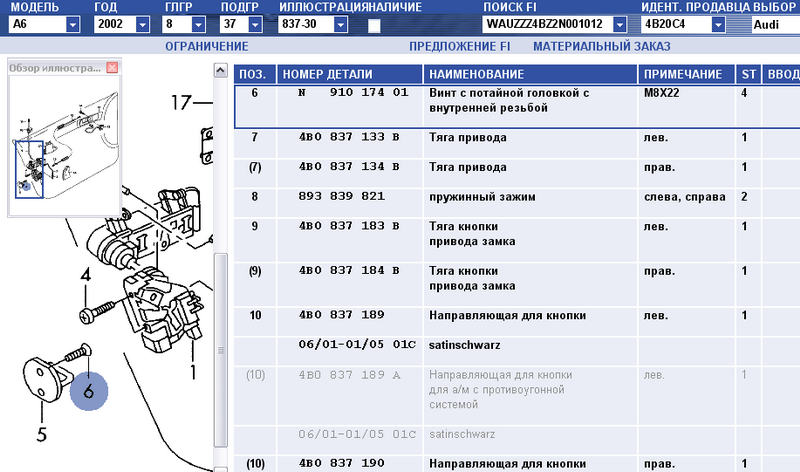

Винт со скр.цил.гол, внут.TORX
(с шайбой), самостопорящийся

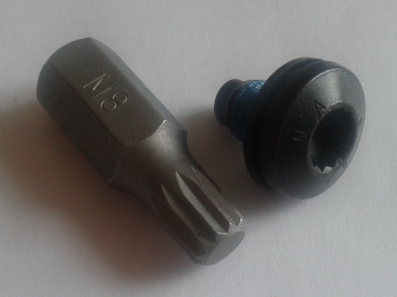

В общем на выходных покупал TORX M12 для откручивания винта крепления руля, прикупил также TORX M8 для откручивания винтов крепления дверного замка:
Им же можно открутить винты крепления стопорного клина поз. 6
Как я понял, TORXы маркируются по количеству "лучей", т.е. М - 12-ти лучевые, а Р- 6-ти или 8-ми лучевые. Как-то так :pardon:
