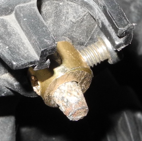

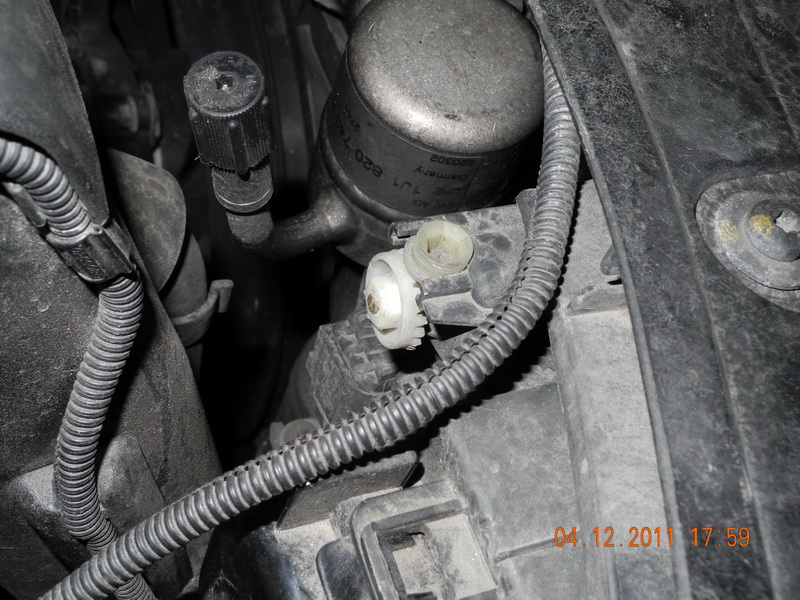

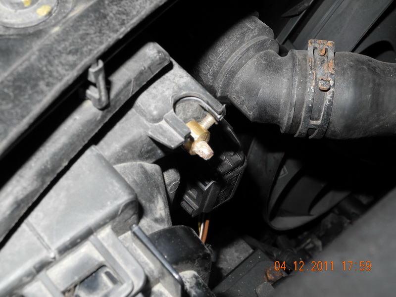

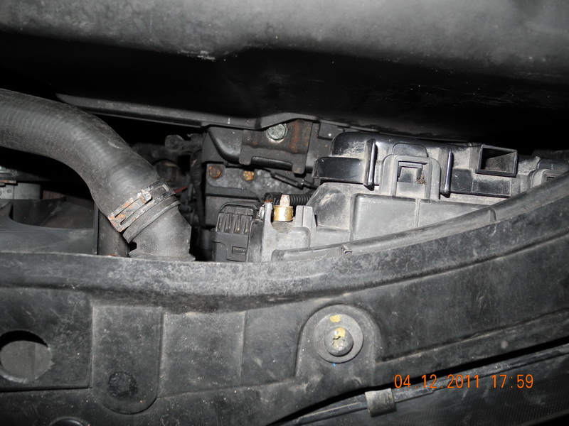

Короче, должно быть так:
но у меня напресованная шестеренка (обведена) слетела и отражатель не был закреплен (болтался и не регулировался)
пришлось колхозить. Взял бронзовый прут, просверлил вдоль отверстие (чтобы свободно налазил на регулятор), и перпендикулярно ему просверлил еще одно для фиксирующего болта, нарезал резьбу ... вот что получилось
Добавлено спустя 1 минуту 53 секунды:
фиксирующий болт можно было и по-меньше, но не было времени искать, т.к. торопился... на все ушло 15 минут.
