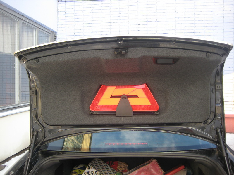

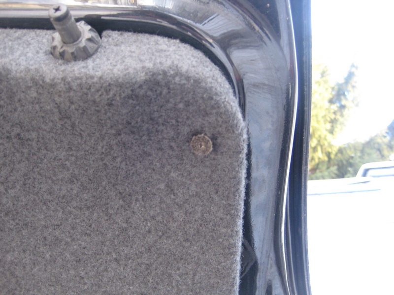

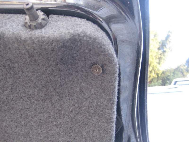

Появилась проблема с центральным замком крышки багажника.... Решил совместить приятное с полезным, а именно починить и сделать фотоотчёт по снятию обшивки крышки багажника..... мне понадобилась только крестовая отвёртка )
И так.... пациент :)

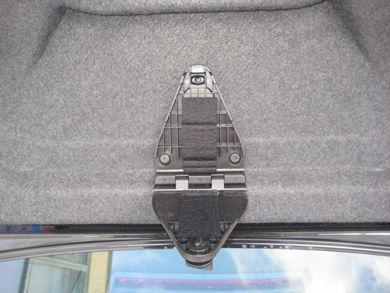

1. открываем багажник и снимаем знак аварийной остановки..... под ним видим 2 болтика... выкручиваем их....

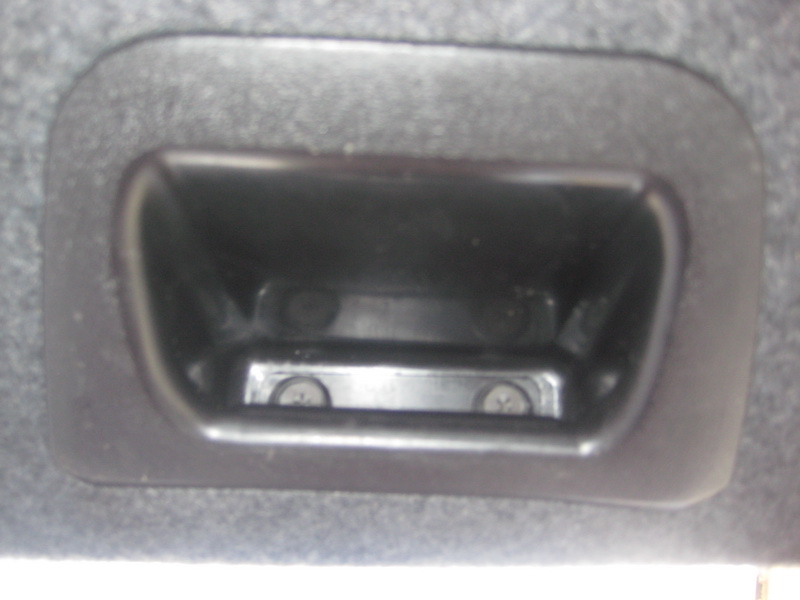

2. откручиваем два болтика в ручке закрывания багажника
3. откручиваем 2 хитрых болтика по углам крышки слева и справа

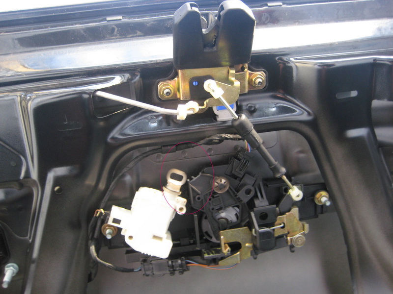

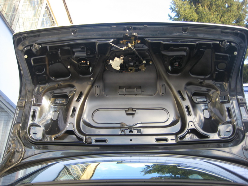

4. аккуратно поддеваем обшивку руками и ищем место креплений её к металу... аккуратно отсоединяем обшивку от метала... (я делал это рывками...) и видим следующую картину
Всё )) миссия выполнена ))) :drinks:

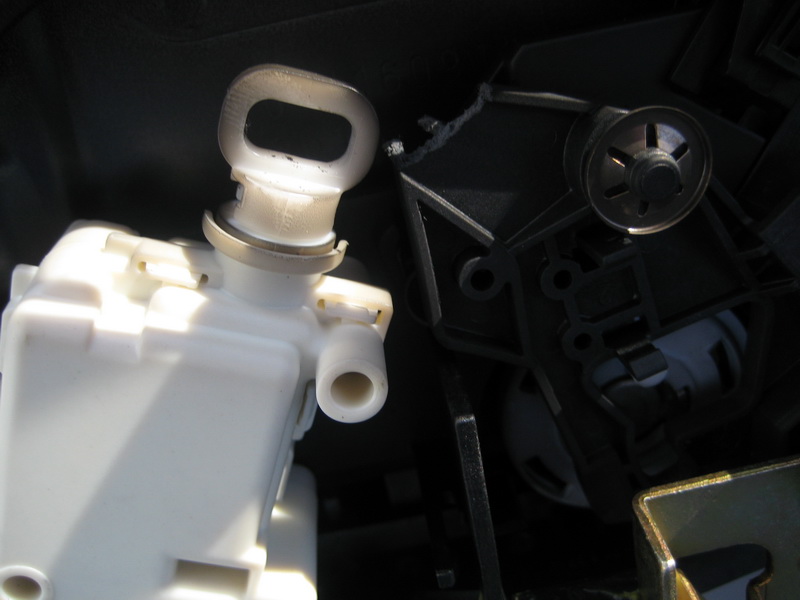

пысы... а у меня вот такая картина печальная открылась.. механическая поломка в замке.. откололся кусочек пластмассы который приводил замок в действие и соединял её с вакумной управляющей...

А как отремонтировал данную поломку ?
У меня тоже сломалось ушко замка....

VIKTOR писал(а):А как отремонтировал данную поломку ?
Или меняй механизм или кружок "очумелые ручки"! :rabota3:
