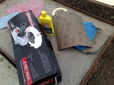

1) материалы, используемые при проведении операций: пара листов шкурки разной зернистости (1000, 1500, 2000- более крупной и мелкой зернистости решил не брать ввиду своей малоопытности в этом вопросе), полировальная машинка собственно с кругами, полировочная паста Dr.Wax Тонкая полироль, строительный скотч, ветошь для полировки;

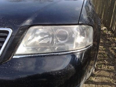

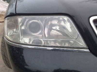

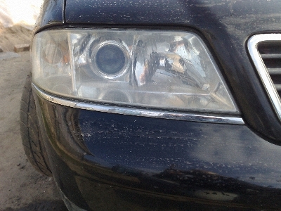

2)левая фара до полировки;

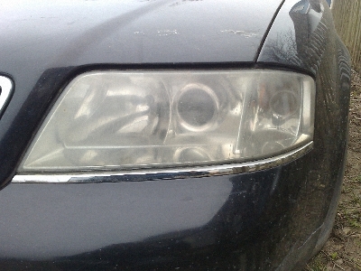

3)правая фара до полировки;

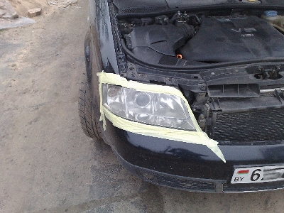

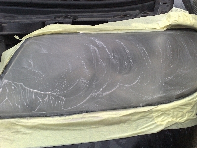

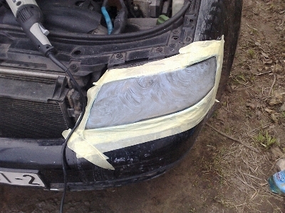

4)заклеиваем окружение одной фары строительным скотчем;

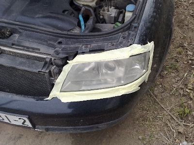

5)тоже самое со второй;

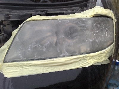

6)берем наждачную бумагу с самым крупным зерном (у меня 1000), начинаем возвратно-поступательные движения вручную, обильно поливая фару водой;
возвратно-поступательные движения 1000.jpg (126.34 KiB) 6629 просмотра
заклеиваем 2.jpg (152.55 KiB) 6629 просмотра
правая фара до полировки.jpg (124.4 KiB) 6629 просмотра
левая фара до полировки.jpg (121.91 KiB) 6629 просмотра

7)меняем наждачную бумагу на 1500, продолжаем дальше вручную, не забывая поливать водой;

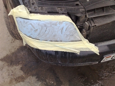

8)меняем наждачную бумагу на 2000, занимаемся тем же :) ;

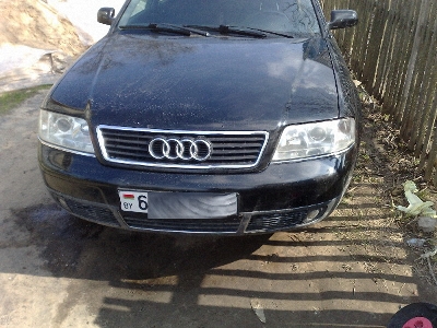

Получилось так себе на мой взгляд.
Однако, в принципе, результатом доволен, времени ушло часа 2.5-3, учитывая неторопливый характер приготовлений и перемещений.Нивелировать разницу между фарами целиком не удалось, но мне кажется стало лучше чем было.
Суммарные затраты составили около 10 бачей
итог 3.jpg (130.79 KiB) 6627 просмотра
итог 2.jpg (142.24 KiB) 6627 просмотра
наносим 2.jpg (140.16 KiB) 6627 просмотра
возвратно-поступательные движения 2000.jpg (134.75 KiB) 6627 просмотра
возвратно-поступательные движения 1500.jpg (129.47 KiB) 6627 просмотра
