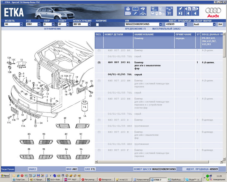

КАК СНЯТЬ ПЕРЕДНИЙ БАМПЕР И ФАРЫ С А6С5? Может у кого схемка затерялась? У фары есть крепление снизу, или только 2 верхних?

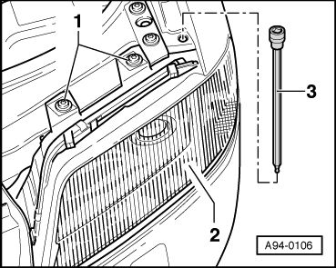

По бамперу не скажу, а фару снять - нужна длинная T30. Снизу есть винт, он доступен через отверстие.

zuk,
1. Снимаешь защиту нижнюю
2. Выкручиваешь 2 болта № 24
3. снимаешь коробку воздушного фильтра и выкручиваешь с права 3 гайки № 16, справа как удобно либо через снятие решётки ПТФ, либо с ямы длинным головкой и удлинителем на 10мм. 3 гайки.
4. подкрылок открутить №21 от бампера
5. от №20 оттянуть края бампера - они на защёлках.
Всё. потом сигнал и противотуманки фишки снять, потянуть на себя и бампер в руках. по фарам легко дальше

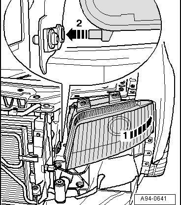

Снятие и установка передней фары:
Снятие
– Выкрутить болты -1-.
– Провести длинный ключ -3- через паз и выкрутить стопорный болт снизу на корпусе фары -2-.
:!: Инструкция:
Для извлечения болта при необходимости использовать магнит.

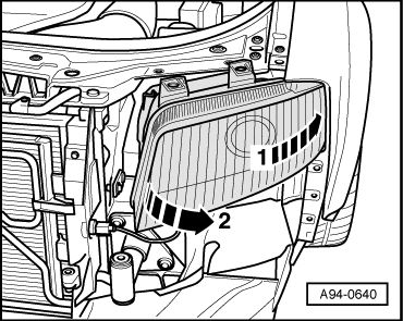

– Повернуть внешнюю кромку фары внутрь за крыло -стрелка 1- и извлечь фару из цапфы в области средней части кузова -стрелка 2-.
– Отсоединить штекерный разъем.
– Снять фару.
Установка
Установка осуществляется в обратном порядке, при этом следует учитывать следующее:

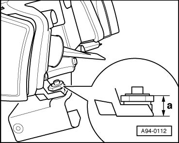

После замены фары:
– Измерить на старой фаре расстояние -a- между пластиковым винтом и корпусом фары и записать его.
– Настроить на новой фаре согласно записанной величине -a- расстояние между пластиковым винтом и корпусом фары.
Все:
– Установить внешнюю кромку фары внутри за крылом -стрелка 1-.
– Ввести опорную цапфу фары в области средней части кузова в направляющую -стрелка 2-.
– Выровнять фару по контурам кузова (зазоры).
:!: Инструкция:
При выравнивании фары следить за зоной на кромке крыла.
– Закрутить болты.
– После установки отрегулировать фару.

Паша писал(а):Провести длинный ключ -3- через паз и выкрутить стопорный болт снизу на корпусе фары -2-.
Кстати, что за ключ? Может звездочка? Как выглядит шляпка болта? Кто знает?
\/ital
Сообщений: 66
Зарегистрирован: 19 сен 2009, 22:07
Авто: A6Q 2.7T APB 2002
Сообщение \/ital » 13 ноя 2010, 15:50
zuk писал(а):Кстати, что за ключ?
Это и есть та длинная T30, про которую я сначала написал. Отвертка "звездочкой", типоразмер - T30. Стоит приобрести, в С5 хватает под нее винтов.
