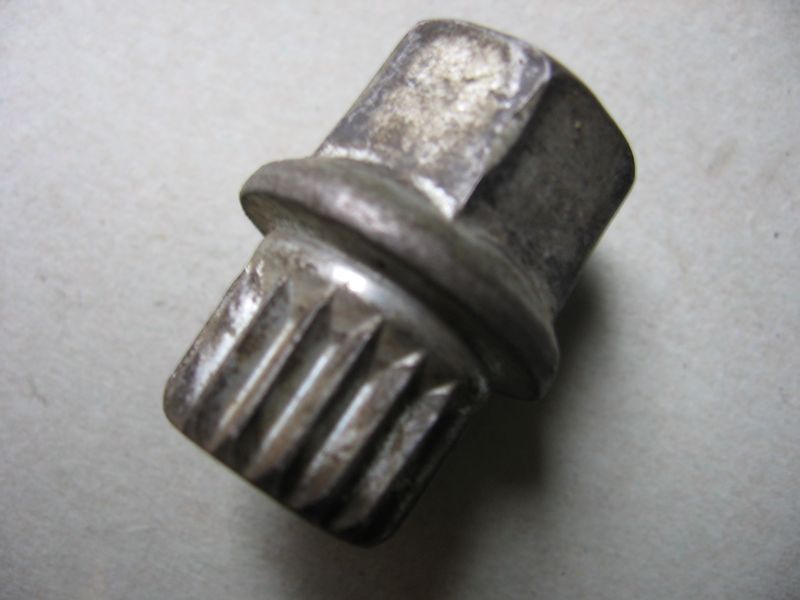

Sergey R., я вижу такой план действий:
  1. Выложи в теме качественные фотографии секретного болта. Возможно у кого из одноклубников есть похожий ключ.
  2. Приезжай на ближайший съезд клуба - возможно получится подобрать твой вариант.
  3. Обратись к :бухалово: толковому сварщику с полуавтоматом. Нужно качественно наварить мощный болт на секретку и другим ключом открутить. Я так делал 2 раза: на Audi-80 B4 и на A6Q C4 2,5TDi.
  4. После решения вопроса удали из темы выложенные фотографии секретного болта. Это чтобы потом тебе лучше :sleep: спалось.

Sergey R., у меня такая ...если что
Сообщение Sergey R. » 29 ноя 2010, 22:24
Nikolay M., а можно пошсчитать сколько зубьев на Вашей? у меня очень похожая, тоже посчитаю сколько зубьев должно быть

Sergey R. писал(а):Nikolay M., а можно пошсчитать сколько зубьев на Вашей? у меня очень похожая, тоже посчитаю сколько зубьев должно быть
17

Sergey R., а на Атлант М не пробовал подъехать, может у них будет? Запишись по заявке замена болтов
Сообщение Sergey R. » 30 ноя 2010, 18:59
M-racer, пробовал
нет у них моего варианта
у меня 14 зубьев, так что Nikolay M., Ваша мне не подойдет
ищем дальше :)
