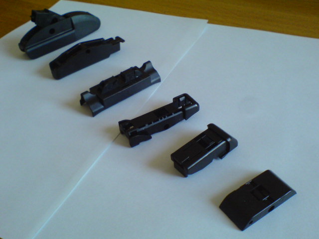

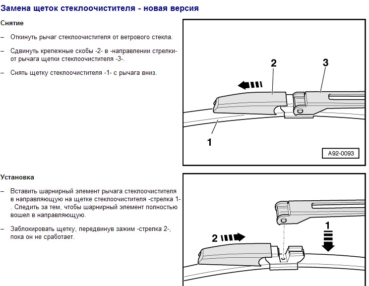

Может кому-нибудь будет интересно. Решил заменить щётки. У меня такие:
Т.к. крепления специфические, то за Бош просят из расчёта 50у.е., с учётом теперешнего курса - очень кучеряво. Решил повременить. Но вот случайно в Евроопте наткнулся на такие щётки:
Самое интетесное, что в комплекте идёт 7 вариантов переходников! Один из них как раз как в моей машине.
Так как цена смешная 41 000 руб две щётки - купил в качестве эксперимента. Тем более, что наличие съёмного
переходника наверное позволит поставить и другие безкаркасные щётки.

Сообщение AlexSol » 23 авг 2011, 23:11
Сергей73, купил я такие дворники, крайне не даволен креплением к поводку. Были случаи, когда дворник во время работы слетал с поводка - крепёж дерьмо.
