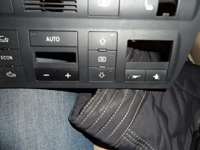

Добрый день, такая ситуация, стерлись кнопки на климате (в полях + - )
можно ли их заменить :?:

Была подобная проблема и на кнопках климата и на руле. Просто аккуратно замазал белые (стертые) места черным маркером, который используется для подписи CD дисков, он не стирается. Если не присматриваться, то и не заметно абсолютно.

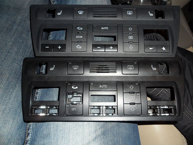

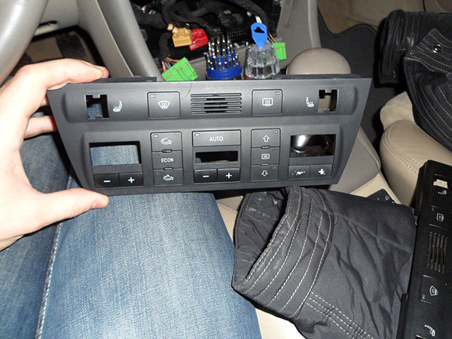

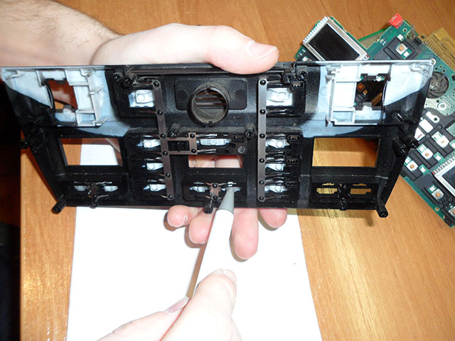

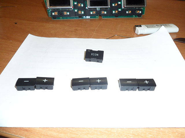

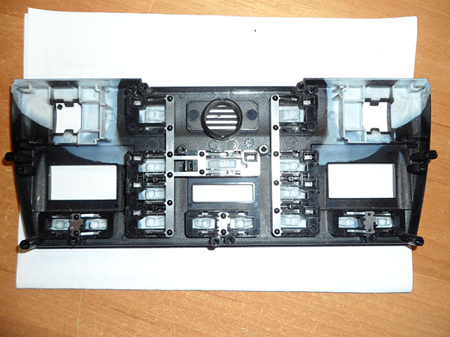

На рестайле кнопки покрыты краской типа soft touch, которая не особо хорошо держится на них. У многих кнопки стираются и вместо пиктограмм видим замыленое белое пятно. У меня они просто поцарапались, кто-то до меня, видать, решил на них понажимать ногтями :( На дорестайлах такой проблемы нет (ну или проявляется она гораздо позже и реже). Повезло мне купить весь блок климы от дорестайла с отломанным ушком крепления за 5$ (он даже рабочий оказался :) ), все кнопки на нем были в идеале. Выкрутил свой блок управления, снял переднюю панель и достал из нее весь нижний ряд кнопок (3 минуса, 3 плюса) и заменил их на кнопки с дорестайловой панельки. Они оказались немного темнее, но заметно это только при попадании прямых солнечных лучей. Теперь панелька как новенькая. Если кому интересно могу скинуть фотки процесса замены.
P.S. Нижний ряд кнопок находится не в очень удобном месте, поэтому иногда, действительно, случайно можно царапнуть ее ногтем, особенно в моделях с 2DIN магнитолой.

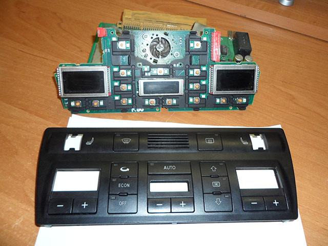

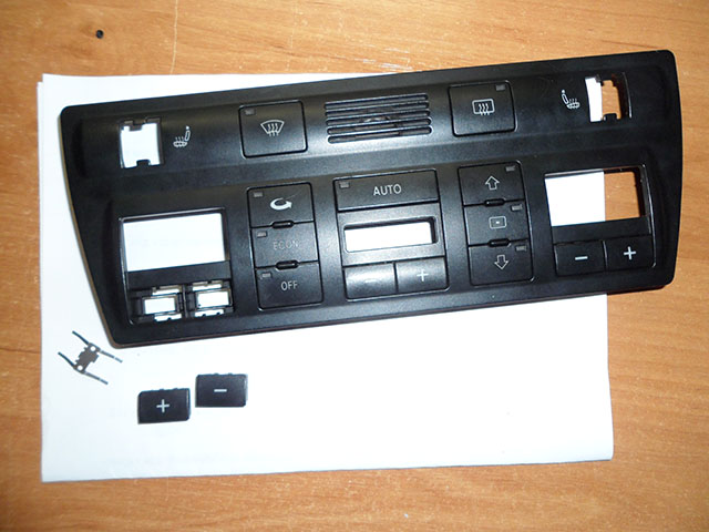

Как обещал, выкладываю фотки процесса замены кнопок клмы.
Панелька от дорестайла

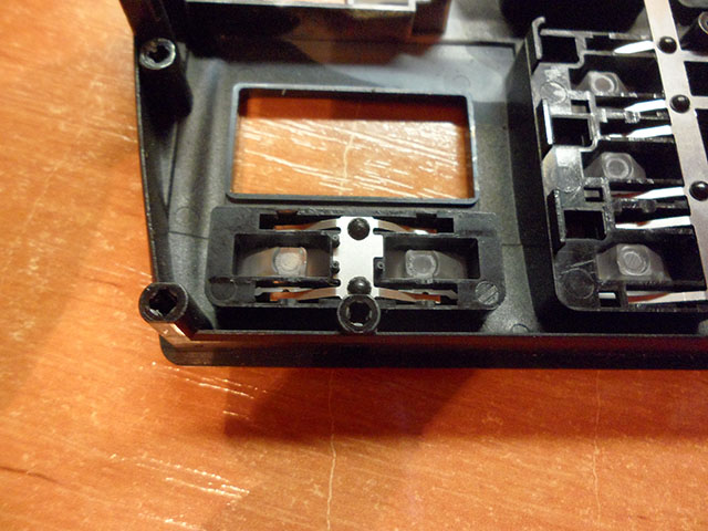

с обратной стороны
кнопки сзади

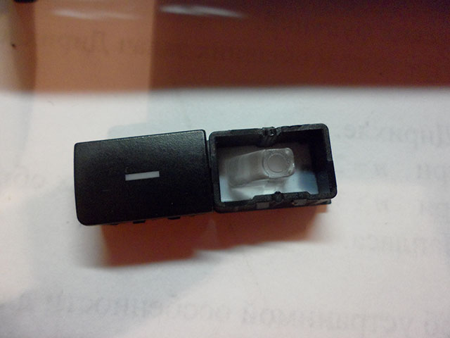

выталкиваем кнопку ручкой
вот они самые!
ближе
все
примерка на свою панельку
старые и новые
Панельки отличаются в оттенку, но к счастью только при вспышке или очень ярком прямом солнце
немного отличаются по цвету
Собираем все обратно и получаем
результат

Вынимаешь климат, переворачиваешь задней стороной, там увидишь ботики по периметру, которыми прикручена мордашка.
