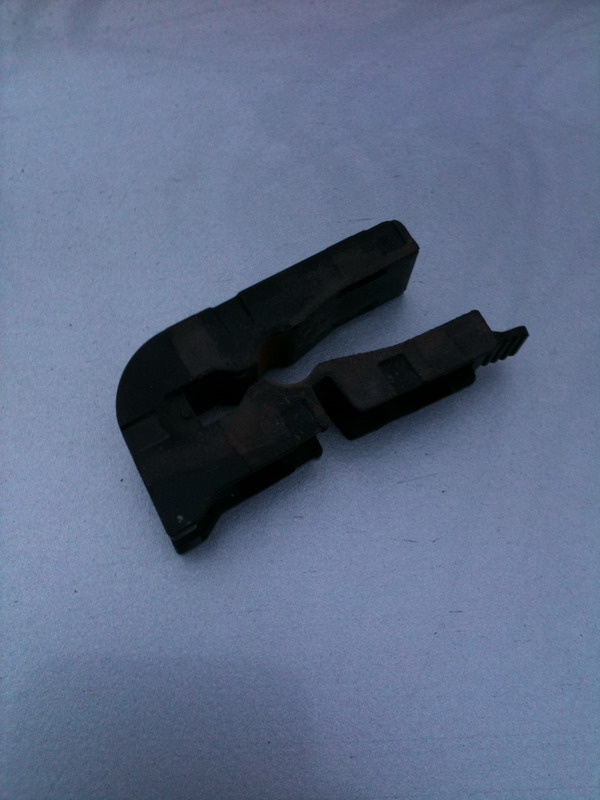

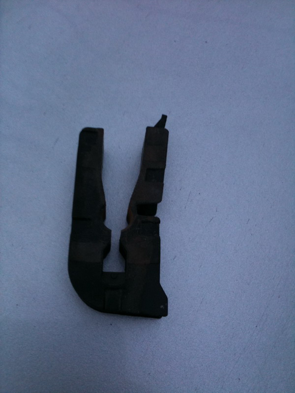

Вопрос в тему: у меня есть на А6 С4 оригинальные щётки каркасные. НА пассажирской щётке не хватает пластиковой крепёжки под крючок(оська на щётке осталась, а пластмасски нет!) Как и где её раздобыть? Ещё не от всех щёток подходят на эту оську...он в диаметре около 4-5 мм. Подсказывайте, пожалуйста!

Нет, сниму имеющуюся, сфоткаю!
g2shish
Сообщений: 491
Авто: А6 Avant
Сообщение g2shish » 10 фев 2012, 15:42
сфотографировал. Вот такая нужна..не знаю где взять!

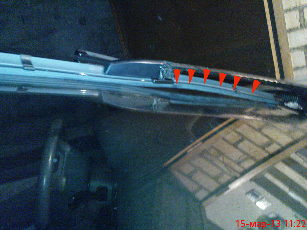

4. Включаю дворники и выключаю зажигание в середине хода дворника. Фиксирую и делаю фото на память – см. фото.
Плохое прилегание
Что мы видим – половина щётки прижимается нормально (или даже чуть более, чем нормально), а половина – откровенно висит в воздухе. В чём проблема? – Судя по фото – в неправильном направлении вектора усилия от поводка к щётке. Думаем как лечить.

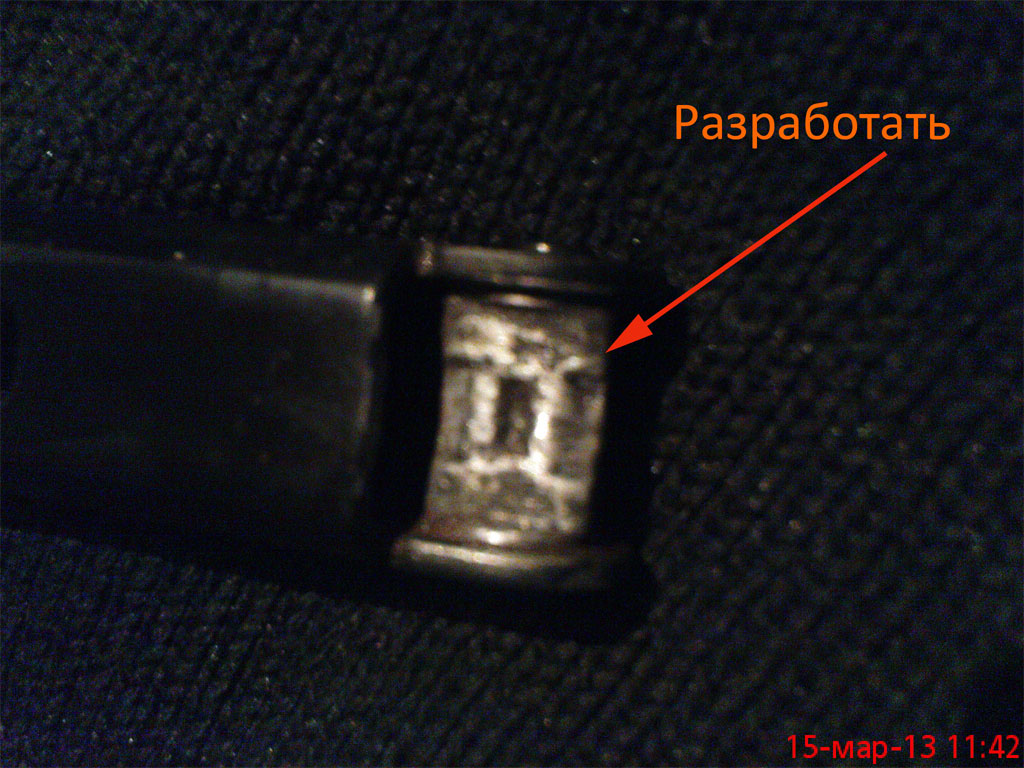

6. Зайдём с другого конца. Почему одна и та же щётка на водительском месте трёт нормально, а на пассажирском – нет. Дело не в щётке, не в поводке, но явно в приводе. Смотрим внимательно на различие в поводках для водительского и пассажирского мест и обнаруживаем, что эксцентрик (см. фото 2), на который и фиксируется сама щётка в первом случае свободно вращается относительно своей оси, а во втором – не прокручивается вовсе! Вот где собака зарыта!!! Он просто закис со временем и не позволяет равномерно распределять давление по всей поверхности щётки при изменении угла поворота дворника и угла прилегания соответственно.
Причина проблемы
Итого решение – берём плоскогубцы и разрабатываем эксцентрик. Можно для профилактики брызнуть AWD’ешкой – не помешает. Ставим дворник на место и – вуаля, получаем заслуженное удовлетворение от бесшумной и безупречной работы дворников.
