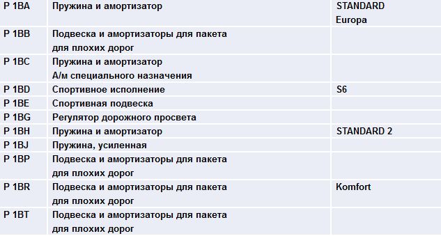

И это не все. Посмотрел пружины. Пружины подбираются согласно типа подвески
типы подвесок

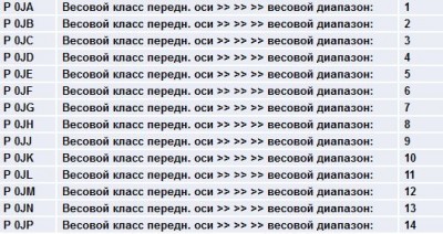

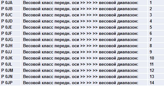

и весового класса передней оси
весовые классы передней оси
В моем авто по вину 1BA/0JN, следовательно если я хочу пружину комфорт то мне ее надо подобрать под мой весовой класс, а под этот класс подходит только одна пруждина - 1BR/0JN.

четырнадцать весовых диапазонов??? или у меня старая ЕТКА стояла, или я это просто не видел.

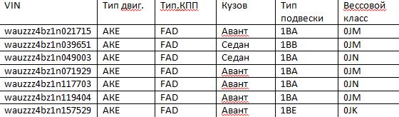

От чего зависит весовой класс? Попытался в этом разобраться. Предположил что весовой класс зависит от типа двигателя и типа коробки. Из своей базы вабрал 7 авто 2001м.г. с одинаковыми двигателями и коробками. Все передне приводные. Вот что имеем:
Данных конечно маловато, но больше к сожалению нет.
Получается что вессовой класс зависит не только от типа двигателя и КПП, но и еще от чего-то. От чего?

Берем две машины WAUZZZ4BZ1N117703 и WAUZZZ4BZ1N119404. Обе машины имеют двигатель АКЕ, АКПП - FAD, стандартную подвеску - 1ВА, кондиционер "Climatronic" - 9АК, моноприводные - 1Х0. Кузов в обоих случаях авант.
И тем не менее вессовой класс передней оси у них разный, первая - 0JN, вторая - 0JM.
