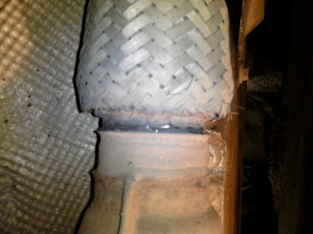

Сообщение Nik123 » 05 июл 2011, 10:14
На обоих глушителях треснула сеточка (на фото видно) и видимо труба тож (по крайней мере трещина видна). Вопрос собственно в следующем: какова процедура замены этого элемента? Где это хорошо делают и сколько стоит?
Сообщение Юра 80 » 05 июл 2011, 10:22
Nik123 писал(а):какова процедура замены этого элемента?
снимается труба, вырезается гофра, приобретается новая и вваривается на место. После вваривания новой гофры - установка трубы на место.
Nik123 писал(а):Где это хорошо делают
плохо делают в Веснинке. Сварщика вроде Саша зовут.
Сообщение parovoz » 05 июл 2011, 10:43
Мне нравится как на ул. физкультурной делают, а гофру я думаю под замену.

Сообщение Nik123 » 05 июл 2011, 11:58
Я так понимаю если это делает специалист, то после вваривания новой гофры щели на стандартных стыках в местах установки не появляются?
Сообщение Юра 80 » 05 июл 2011, 12:21
никаких щелей не появляется.

Сообщение Nik123 » 09 июл 2011, 11:32
Продавцы предлагают два варианта гофр: усиленная (120тыс) и стандартная (80тыс). Чего лучше брать?

Сообщение Agat-75 » 09 май 2012, 21:14
Разница по деньгам не большая, значит обманут. Бери стандарт ;) .

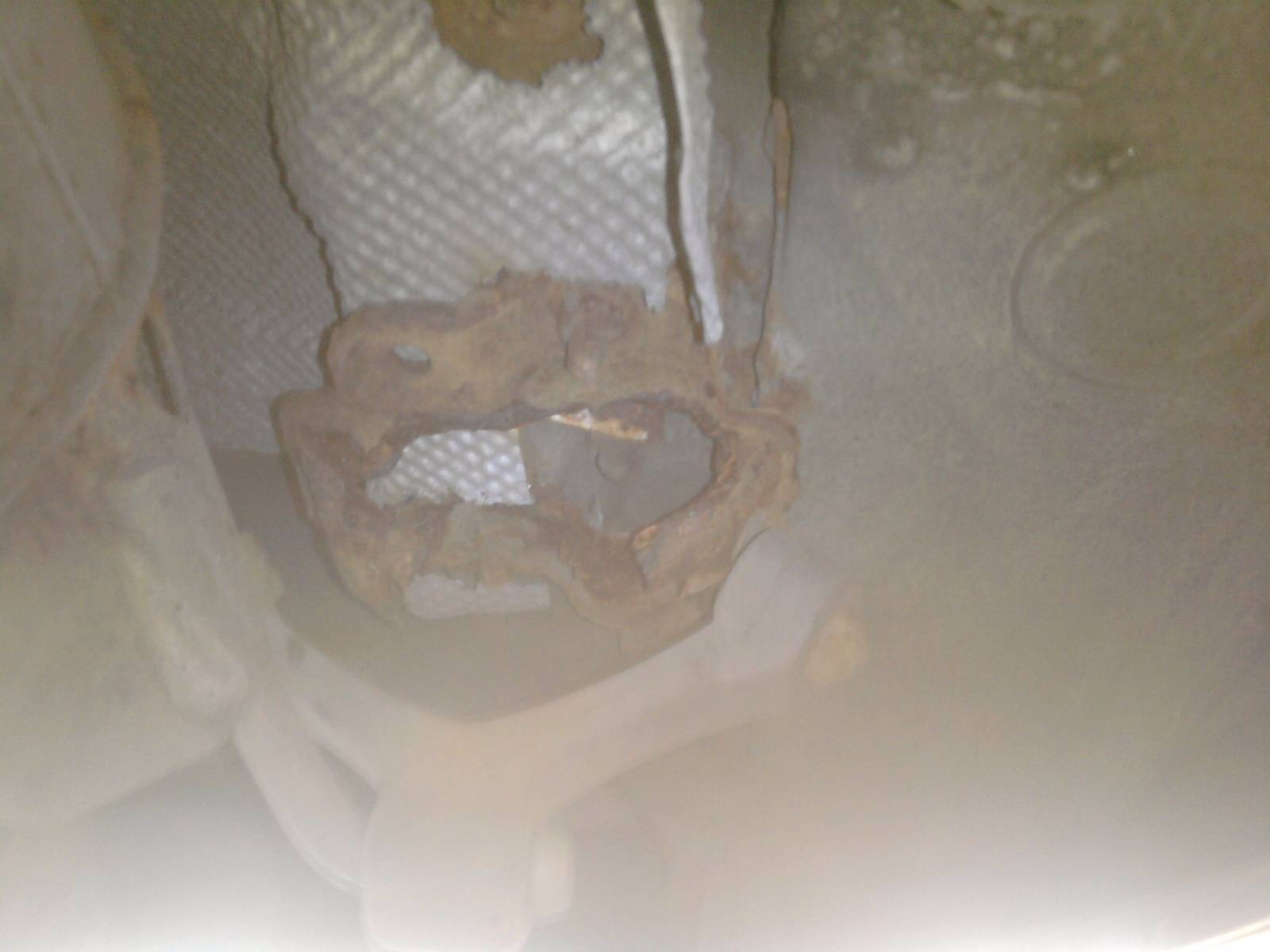

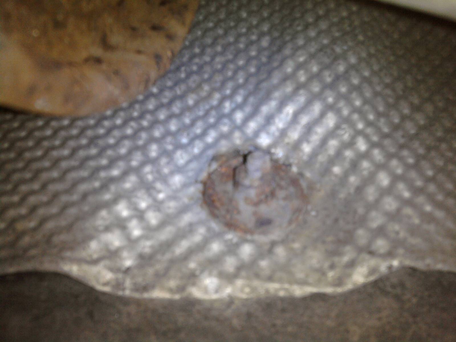

Сообщение Nik123 » 01 авг 2016, 16:38
Может кто уже сталкивался, машины все ж не молодые. Думал резинка порвалась ,а оказалось сгнило крепление выхлопной трубы, которое прикручено двумя гайками к кузову. Самое последнее, если смотреть от носа авто. Гайки там так закорели, что открутить их будет нереально. Кто чего делал? Еще на втором фото гайка которая крепит защиту. Под ней эта самая защита прогнивает и начинает бренчать. Какой выход здесь?

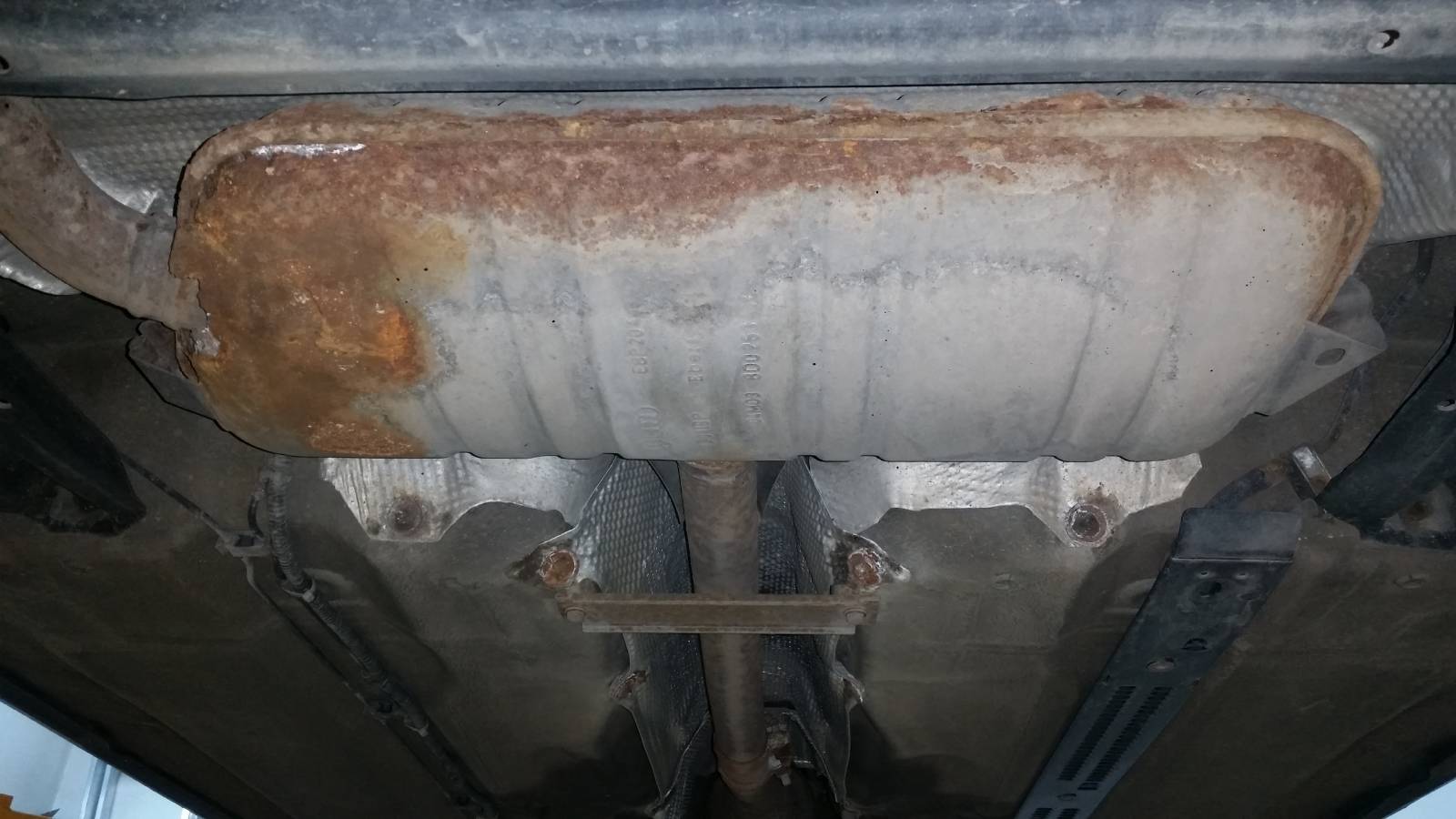

Сообщение yura1983 » 27 дек 2020, 15:33
Нужен средний глушитель он же резонатор ДЛЯ AUDI A6 AVANT (4B5, C5) 2.5 TDI BDG 2004г.
Подскажите кто каки чем ремонтировал,может менял кто на новый какой,или подходит от другой машины?
А то в продаже их нет.
И может кто номер оригинальный резонатора знает?
