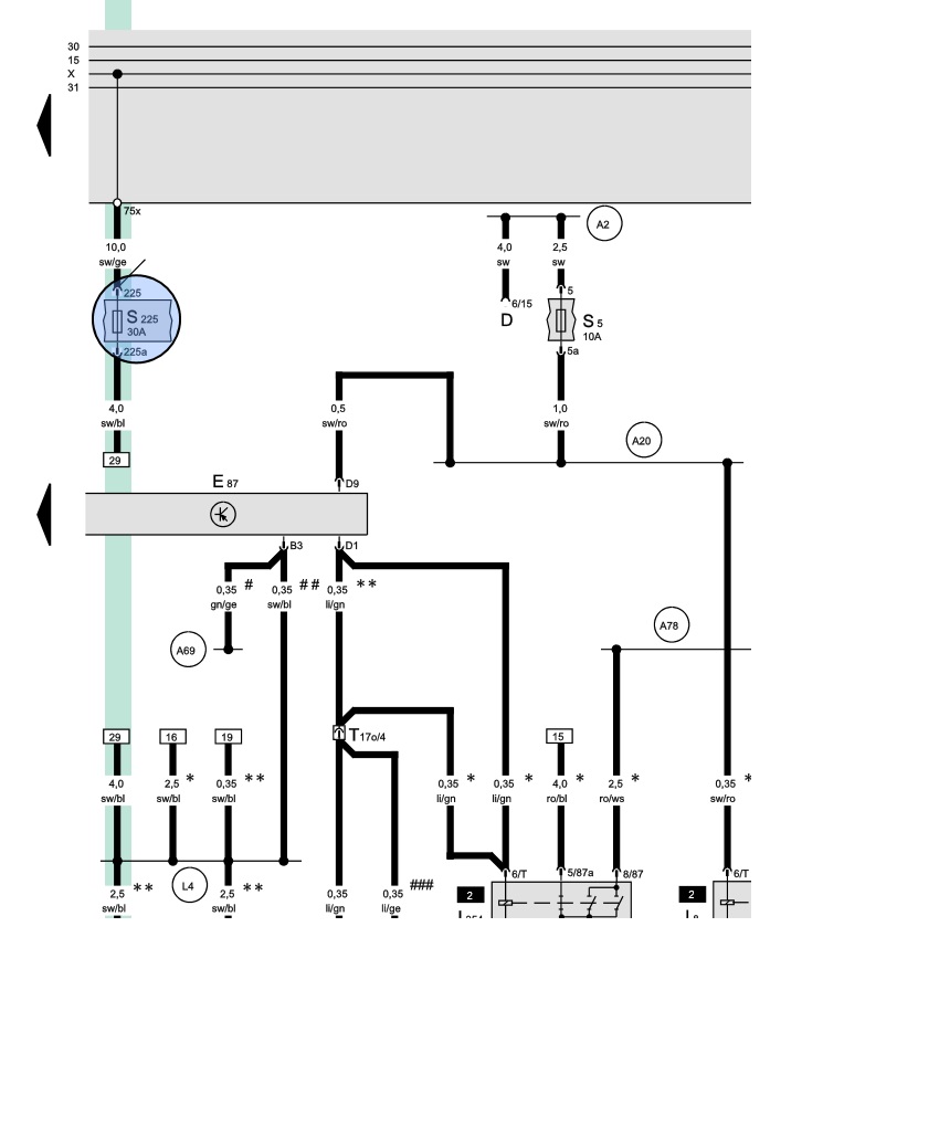

По предохранителю 25 на 30А:
S225 - Fuse 25 in fuse box
E87 - Control and display unit for air conditioner
ge = yellow
sw = black
bl = blue
Информация официальная из ELSA конкретно по вашему VIN номеру. Предохранитель идет на блок климат-контроля. В нем и нужно искать проблему.

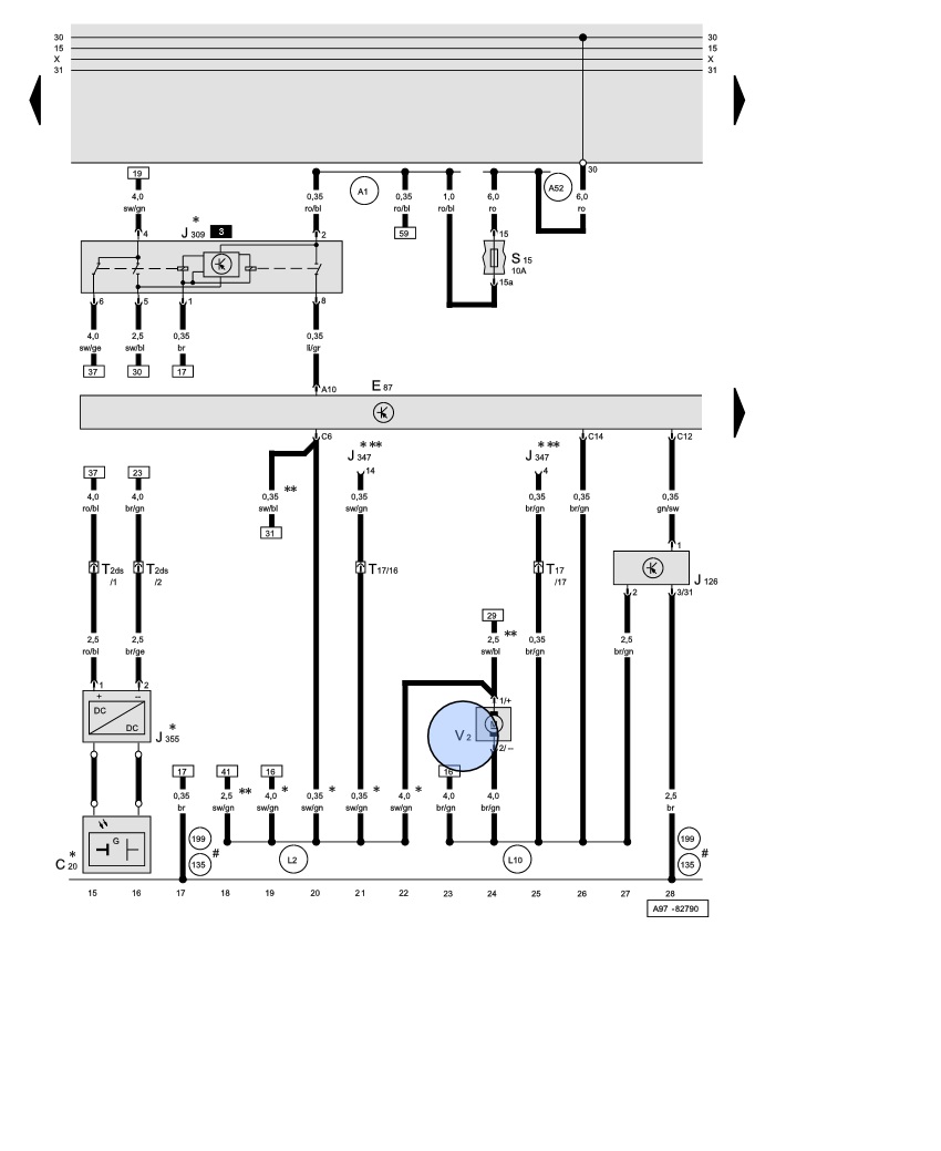

Дальше глянул схему. Получается на блок идет индикация с мотора. Все-таки предохранитель 25 на мотор печки идет, но дальше уходит на реле доп отопителя:
V2 - Fresh air blower
J8 - Auxiliary heater relay
Я бы предложил скинуть фишку с вентилятора печки и попробовать запустить климат. Так мы исключим ее и точно поймем что не в моторе дело. Есть еще реле, регуляторы и прочее.

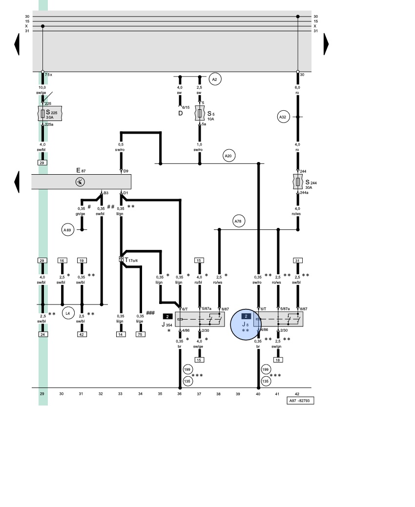

yura1983, Вы не до конца сделали, то что я прошу:
Дальше по схеме видно, что есть контроллер (регулятор оборотов) мотора печки, который управляет оборотами вентилятора. Стоит он там же под бардачком, но чуть дальше на воздуховоде. Нужно проверить моторчик вентилятора печки и регулятор этого моторчика. Чтобы это сделать нужно снять разъем с вентилятора и попробовать. Если предохранитель будет дальше перегорать и проводка греться, то снять разъем с регулятора и подать питание на вентилятор напрямую. Опять проверить - греется ли проводка, перегорает ли предохранитель. Как только проблема исчезнет - мы поймем в чем дело или сможем исключить одно из устройств в цепи.
А теперь самое главное.
Вот одна из вероятных причин. Нужно найти включающее компрессор реле под капотом, извлечь его, осмотреть. Также проверить проводку до реле (черно-синий провод) и после реле к муфте компрессора (зелено-коричневый провод). Скорее всего они повреждены.
yura1983, в итоге, еще раз повторю, что нужно проверить:
- вентилятор печки (хотя уже ставили б/у, а это на половину снимает подозрения с него);
- блок управления электродвигателем вентилятором печки;
- реле включения муфты компрессора и проводку до/после.
Жду от Вас ответ по этим пунктам

Так и есть,была повреждена проводка после реле к муфте компрессора (зелено-коричневый провод), также был очищен разъем на самом компрессоре ибо был сильно окислен аж зелёный,пока всё хорошо,поезжу с недельку посмотрю.
