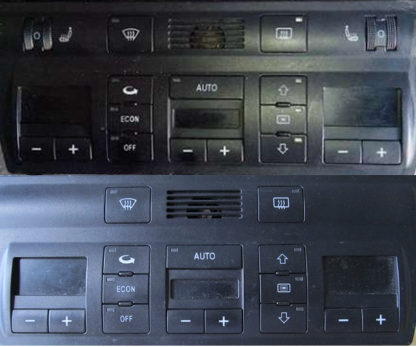

reggie, кнопка OFF у товарища ЕСТЬ (на ней так и написано), а вот кнопки А -никакой нет. И вообще блок КК у нас ОДИНАКОВЫЙ (что по кнопкам, что по надписям на них), за исключением регуляторов подогрева сидений по бокам (у меня без подогрева). А уменьшением оборотов вентилятора блок КК выключается на С4 кузове, а не С5 (но на всякий я так тоже сперва попробовал, не помогло)
верхний - товарища, нижний - мой блок

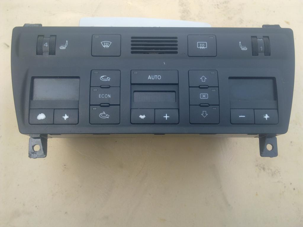

operkon, в прикрепленном ниже файле стереотипный блок управления климатом для рестайловых машин.Ни разу не видел рестайловой машины с кнопкой отключения климата.Снимите блок с товарища машины и срисуйте номер по вагу и год выпуска блока, посмотрим...Логика работы блоков рестайла и дорестайла разная, они не будут работать корректно при установке дореста в рестйл и наоборот, т.е. невзаимозаменяемы
