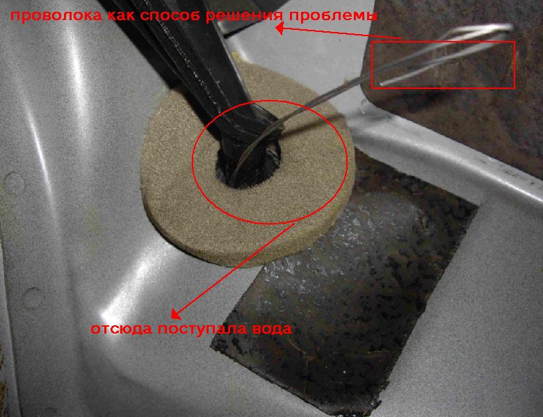

Для начала снял вещевой ящик, нижнюю декоративную накладку со стороны пассажира, накладку порога. Далее поднял обшивку пола – воды было предостаточно. Тряпкой всю воду выжал из обшивки и начал разбираться где протекает конденсат. Нашел дренажную трубку, с нижней уплотнительной шайбы (материал похож на поролон) которого при включении климы понемногу капала вода в салон.Там, где дренажная трубка входит в пол стоит клапан.

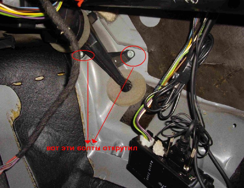

Для прочистки я взял проволоку, скрутил ее вдвое и начал ее просовывать в дренажный клапан. Для того, чтобы дренажная трубка позволила это сделать, предварительно открутил два самореза, которые ее крепят к кузову (третий саморез находится вверху в неудобном месте, его трогать не стал).После нескольких попыток удалось просунуть проволоку, немного ее покрутил вокруг своей оси и так несколько раз.
После того, как удостоверился, что конденсат довольно весело вытекает под днище авто, приступил к промежуточной сборке разобранного, затолкав под ковролин газеты, держа в уме необходимость залезть туда же через пару дней. Буду наблюдать.

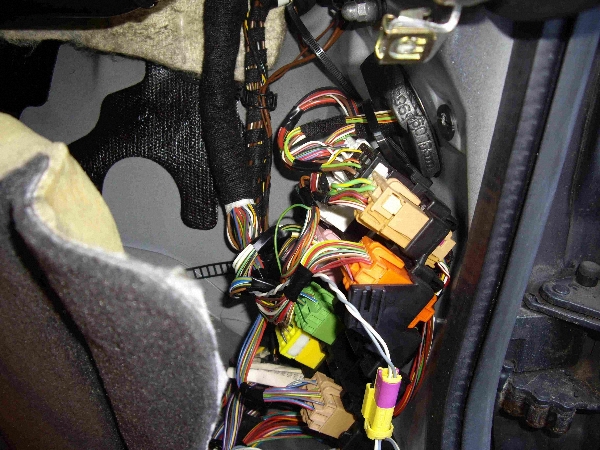

Привет, дружище!!! Подскажи пожалуйста как ты решил проблему с ошибкой 00792.У меня точно такая же проблема сейчас, кондей не дует холодным.
reggie
Сообщений: 758
Темы: 27
Имя: Джексон
Сообщение reggie » 04 ноя 2010, 10:00

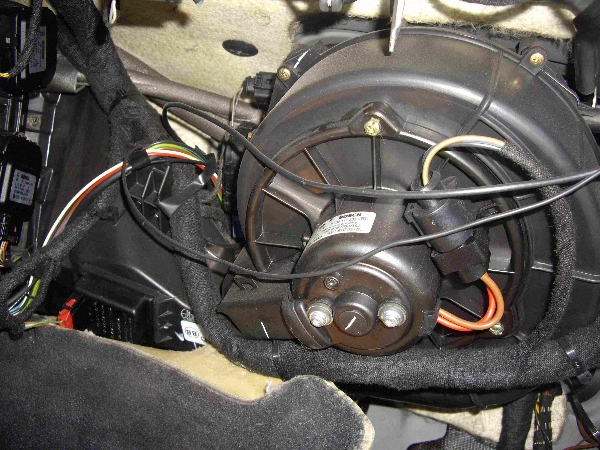

alex1138, был оборван провод на вентилятор, отсутствовали предохранители на вентилятор кондея, обнаружилось при прозвонке пучка, находящегося под пластиковой декоративной крышкой на бачке ГУРа и снятии подрулевой полки
