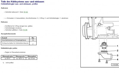

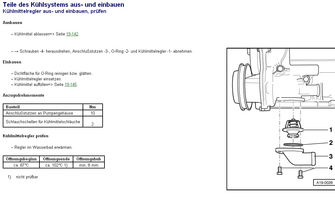

термостат у тебя должен открываться при 87, а то, что и в двс и в панели показывает одинаковую температуру, как вариант навернулся датчик многофункциональный, но почему не выдало ошибки по G62?

mski писал(а):термостат у тебя должен открываться при 87, а то, что и в двс и в панели показывает одинаковую температуру, как вариант навернулся датчик многофункциональный, но почему не выдало ошибки по G62?
Вот именно, ошибку не выбивает, снимишь клему выбивает ошибку, вот счас ездил по делам 72С примерно, а масло не знаю как там неравномерная шкала, 60 шкала, пол шкалы стоит стрелочка, шкала и следующая 120С, врубился вентилятор, но вентилятор климы работал, значит 2 скорость врубилась! как понимать тогда, движок на 100 работает раз включился вентилятор, а масло и антифриз непонятно что показывают!
