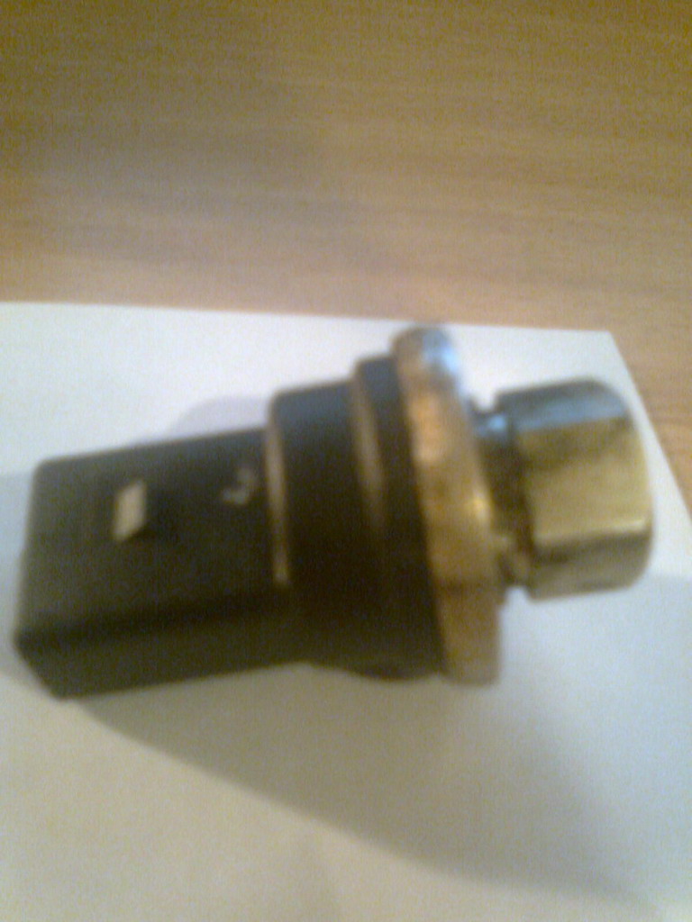

Был сегодня на диагностике,фреон на месте.Компьютор показал отказ датчика высокого давления.Но к сажалению у них его не оказалось.Он у меня с кородкой юбкой,а у них есть только с длинной, а он не подходит.
У меня такой.
Сообщение Игорь » 27 апр 2012, 10:11
Халява писал(а):... отказ датчика высокого давления... Он у меня с кородкой юбкой,а у них есть только с длинной, а он не подходит.
Халява, определять применимость з/ч по их массо-габаритным параметрам в корне не верно!
Вам прямая дорога в Помощь в определении каталожных номеров запчастей на Audi.

Сообщение Халява » 28 апр 2012, 18:46
Сегодня проблема решилась,купил новый датчик довления кондиционера,поставил и всё зароботало.
