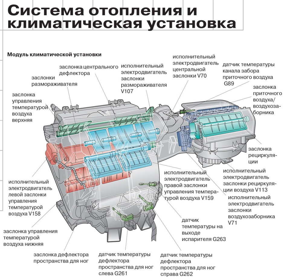

Сообщение bykot » 06 май 2014, 08:35
hemec, ну во первых если кнопка включалась, то кондиционер должен был работать. Включение ECON есть отключение кондиционера.
А по поводу проблемы, заслонки никакие не щелкают, может подача холодного воздуха просто заклинила. Тут неплохо компом посмотреть ошибки, провести тест всех заслонок отдельно, ну или хотя бы адаптацию сделать, ее и без компа можно запустить, но мне сдается мало поможет она. Схема с audi a4 b6 в помощь:

bykot, А от куда такую картинку по климату взяли?

Сообщение bykot » 07 май 2014, 08:37
[off]
buntov писал(а):[off]bykot, А от куда такую картинку по климату взяли?
в инете нашел, но мне кажется она из SSP
