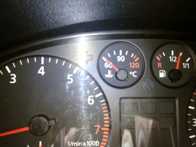

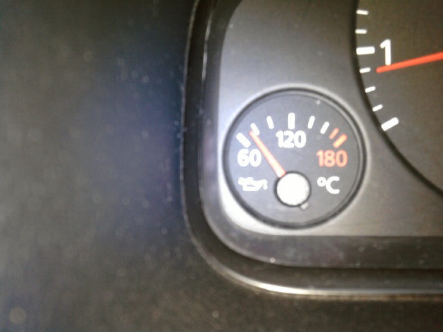

На выходных облазил автос. В патрубке стоит только один датчик. Зеленый четырех контактный с квадратным штепселем. Два контакта серебристых (сопротивление на них 2,5кОм на холодной авто) и два золотистых (сопротивление на них 4,9кОм на холодной авто). После прогрева, когда стрелка наконец дошла до 90гр, сопротивление на обоих 0.2кОм. Ради интереса пошел на Некрасова и померял показания на новом датчике, причем мне предложили датчик синего сцета и аргументировали тем, что зеленых с таким выходом уже не производят. Но сопротивления этого датчика 1,0кОм и 2,2кОм соответственно. Может кто нибудь может померять сопротивления своего датчика, если он у вас тож зеленый и квадратный. Потому как боязно менять датчик если показания такие разные, ибо видел на машине родственника (мерс 124) как новые датчики разрываются от температуры (убили два новых пока не нашли тот что нужно, причем нашли на разборке. Только после этого стрелка начала показывать адекватную температуру.).
Теперь по поводу теста через климу. В моем авто 80 каналов. На 49 и 51 показания разные и меняются незначительно при прогреве. Показания которые меняются нашел на 57 канале. Оно соответствует температуре которая отображается на приборной панели. Причем достаточно точно. И наверное было бы странно если бы они отличались т.к. показания берутся видимо с одного датчика.
Но все равно напрягает что при таком показании температуры масла может быть такая температура ОЖ. Может еще у кого какая мысль есть?

Nik123 писал(а):Ради интереса пошел на Некрасова и померял показания на новом датчике, причем мне предложили датчик синего сцета и аргументировали тем, что зеленых с таким выходом уже не производят. Но сопротивления этого датчика 1,0кОм и 2,2кОм соответственно.
ну на некрасова внутри теплее чем на улице градусов на 20, поэтому пониже сопротивления вышли. У меня тестить нечем да и датчик другой модификации. Проще купить датчик за 30 тысяч, чем ездить впустую на Некрасова (даже по деньгам). Хотя ощущение что 4.9кОм дофига и это скорее всего контур половинки G2 (панель).
Nik123 писал(а):Потому как боязно менять датчик если показания такие разные, ибо видел на машине родственника (мерс 124) как новые датчики разрываются от температуры (убили два новых пока не нашли тот что нужно, причем нашли на разборке. Только после этого стрелка начала показывать адекватную температуру.).
закажи ты датчик здесь на клубе, можешь даже два разных недорогих, не рвутся они нифига, тут люди миллион раз уже меняли зеленые датчики и с "А" и без "А", т.к. самые распространенные на поломку, видимо нефик было два датчика в один корпус пихать.
Nik123 писал(а):Показания которые меняются нашел на 57 канале. Оно соответствует температуре которая отображается на приборной панели. Причем достаточно точно. И наверное было бы странно если бы они отличались т.к. показания берутся видимо с одного датчика.
Значит смотри еще другие каналы. Даже этот зеленый содержит два датчика G2 и G62 - первый на панель, второй на мозги дает. Есть еще один датчик двухконтактный - возможно для климат-контроля. Может на 57-ом канале у тебя и G2, но поищи другие.
По фоткам скажу, что если даже при длительных поездках картина такая же, то термостат подпускает, т.к. масло должно прогреться под 100, особенно по трассе.

Парни кто может глянуть на своем авто какие показания температуры в каналах диагностики при заводке авто и дальнейшем прогреве. У меня видимо тот сигнал который поступает в блок управления на 57 канале, а тот который на стрелку ТОЖ - на 58. Так вот, при заводке показания на 57 канале начинаются с уличной температуры и растут дальше до 49 градусов потом замирают надолго (по времени точно больше 5 мин) а потом начинается дольнейший рост, при этом на 58 канале все это время показание 30. Только когда стрелка температуры масла доходит до 80 град то на 57 канале переходит 60град и начинается быстрый рост на 58 канале.
На выходных ехал от родителей в Минск: сначала было все нормально ТОЖ ровно 90. Потом стрелка упала до 70 (и по показаниям компа тож). Я уже и останавливался несколько раз патрубки счупать: если за верхний патрубок радиатора можно браться рукой и держать (не назову его сильно горячим) то до патрубка в котором стоит датчик ТОЖ дотронуться нельзя (ну больше 3-4 сек точно). Так и ехал почти всю дорогу с ТОЖ 70-80 град. Ориентировался не температуру масла: она была все время около 90 град.
Гляньте в если есть возможность на своих авто. Очень поможете!
