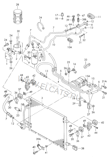

"Лови" схему:

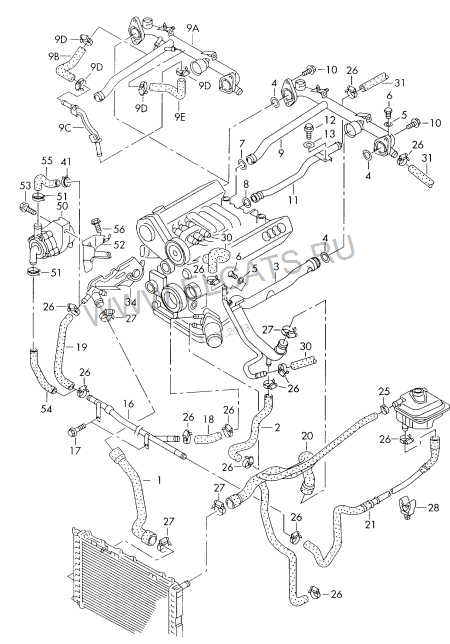

Сенкис! А к чему там подключается печка?
Сообщение Yusg » 31 май 2013, 15:18
Схема климата
[size=85][color=green]
Отопитель
Последний раз редактировалось Yusg 31 май 2013, 15:22, всего редактировалось 1 раз.

Сообщение Nik123 » 31 май 2013, 15:59
Спасибо! Полезу смотреть че там случилось. Интересно что жидкость с расширительного бачка вся убежала, а когда долил осталась на месте.

Сообщение Nik123 » 01 июн 2013, 21:01
Все оказалось достаточно просто. Перетерся (в районе лямбда-зонда) один из шлангов, который идет после печки на автономный атопитель. Кусок нового шланга и пары хомутов решит проблему. Подскажите сколько жидкости потеряю разомкнув малый круг? Как правильно заполнить систему не завоздушив её?
Сообщение DIA » 01 июн 2013, 22:28
Nik123 писал(а):Подскажите сколько жидкости потеряю разомкнув малый круг?
Ни сколько максимум стакан, кто мешает поставить под авто тазик или еще что там а потом через марлю или сетку залить обратно.
