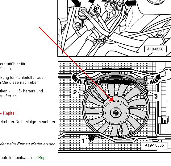

Сегодня снял поставил обратно датчик антифриза и стпелка повела себя норм при первом запуске,но показания ее были за серединой шкалы при этом работал только один большой вентилятор,а второй при включении климата и третий естественно,т.е. на климат срабатывают два а на ож один,и то он включается сразу при запуске всегда,и крутиться в одной поре всегда!так и должно быть?
Температура охлаждающей жидкости (ОЖ) Audi A6 C5
Сообщение DIA » 15 апр 2018, 18:16
Алексей_вареный писал(а):Источник цитаты А6 с5 2001г,quattro,2.8л
Это ни о чем год выпуска по вину тип мотора коробки, что то мне подсказывает пиндосская.
Алексей_вареный писал(а):Источник цитаты при включении климата и третий естественно
Как понимаю у вас два электрических вентилятора, один спереди от бампера как на картинке ниже?
