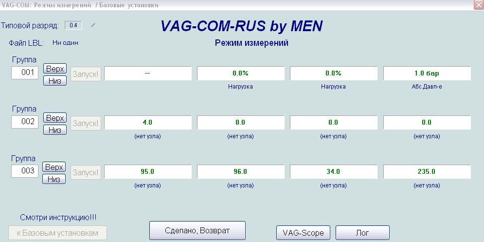

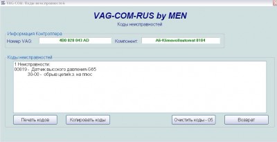

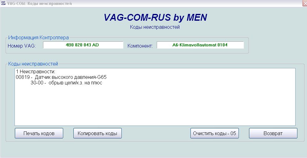

Сообщение Сергей73 » 06 фев 2013, 13:36
jimcrow писал(а):не включается кондер, постоянно горит кнопка ECON.

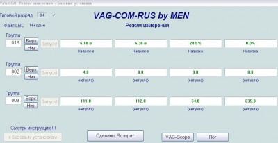

Возникла такая же ситуация. Ваг ком выдаёт ошибку:

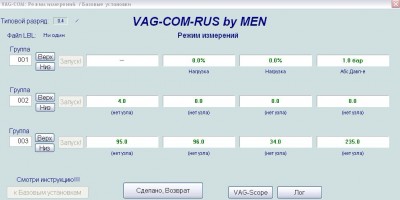

В 001 группе такие показания:
1 бар, насколько я понимаю показывает из-за того что нет сигнала от датчика и кондей соответственно не включается или возможно что мало фреона?

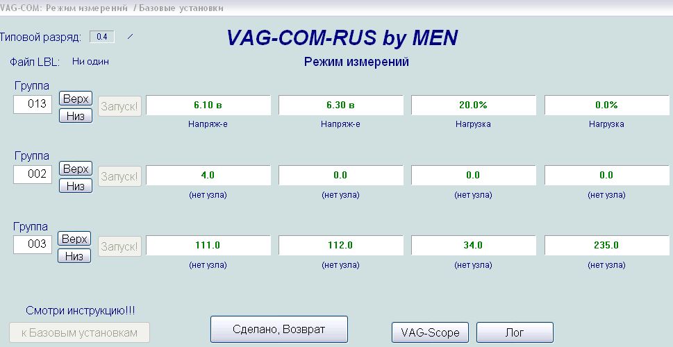

В 013 группе такие:

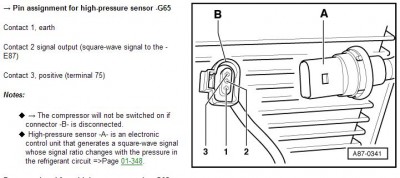

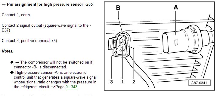

В elsa написано, что датчик G65 проверяется осцилографом, можно ли по другому проверить, например мультиметром и как?
И ещё, при прозвонке фишки на датчик G65:
какие должны быть показания? Или датчик сразу под замену?
