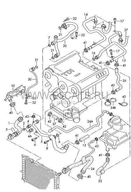

Сообщение shaman4ik » 29 мар 2012, 10:45
у меня была похожая история, после замены ГРМ (с заменой термостата разумеется)...
начал пропадать антифриз...
если пропадает после подобного рода ремонта, то это может быть в норме, тк. система у охлаждения на AUDI развоздушевается сама...
те система выталкивает воздушную пробку, и вот вам причина снижения уровня антифриза...
если такая трабла на постоянно, то нужно проверить в первую очередь шланги... смотри картинку.
у меня был покоцонный один, утечку с трудом нашли на разогретом... подкапывал! такое ощущение что как кто0-то его покусал :shock:
система охлаждения 2.5 тди
