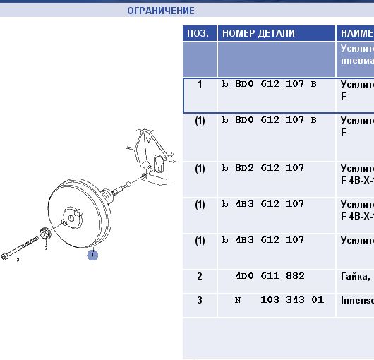

Вот совсем другое дело. за такие деньги брать только новый. Коля но ты я думаю не въехал, ему надо типа вот такай детали но это не та сумма уже наверное ;) ГТЦ там не причем скорее всего.

Встал вопрос Вакуумный усилитель бывает двух видов однокамерный и двухкамерный, так на разборке сказали, какой стоит у меня? внешне определить не могу пока не снял, снять смогу только сегодня вечером(((
Сообщение Сержио » 13 мар 2014, 10:36
120$ TRW под заказ 3-4 дня.
Toxa, Стоит усилитель с двойной мембраной.
