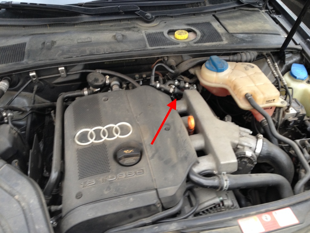

Игорь писал(а):педаль тормоза может проваливаться только в 2-ух случах: неисправен (пропускает) ГТЦ, либо неисправен РТЦ.
не знаю как на 2.5TDI реализовано, но у меня (машина в подписи) было похожее, не на 100%, но очень близко. Проблема была в разломавшемся корпусе эжекционного насоса, 2 дня ездил склеив его супер клеем :saber: , пока новый насос не приехал

А что такое эжекционный насос и где он стоит?
Добавлено: 22 апр 2014, 11:49
Mitj писал(а): А что такое эжекционный насос и где он стоит?
 тынц
если надо могу вживую сфоткать на авто, но повторюсь у меня была проблема именно в нем и машина у меня другая
Добавлено: 22 апр 2014, 15:07
Mitj
 тынц
Если не затруднит скиньте пожалуйста , может у меня и нет , но чем чёрт не шутит
Добавлено: 22 апр 2014, 15:26
Mitj писал(а):Если не затруднит скиньте пожалуйста , может у меня и нет , но чем чёрт не шутит
 общий вид (только пыль после зимы еще не смахивал)
 тут по ближе
