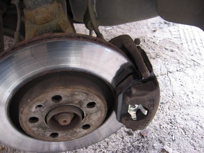

Собрался менять колодки. Запутался со стрелками на внутренних колодках. Стрелка должна быть вниз при установке в суппорт? Прилагаю фото, на какую сторону колодка?

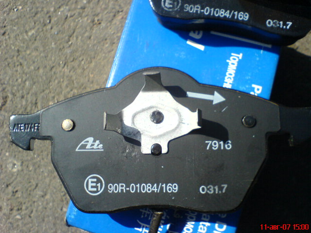

Везде пишут, что стрелки должны быть вниз, но в нете нашел картинки, которые заставляют усомниться в этом: 1 — Внутренняя тормозная колодка правого колеса
2 — Внутренняя тормозная колодка левого колеса

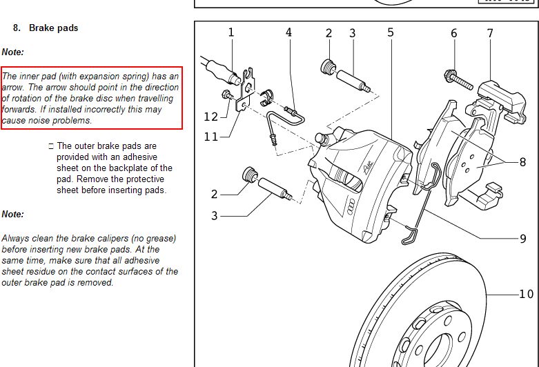

Сообщение Sly » 17 янв 2013, 22:25
popov_ писал(а):стрелка = направление вращения
В камасутре все расписано
Да и судя по описанию, при неправильной установке только что скрипеть будут...

Сообщение Sly » 17 янв 2013, 22:30
If installed incorrectly this may cause noise problems.
Кагто так...

popov_ писал(а):да и мне КАЖЕТСЯ какая разница
если посмотреть на колодку с рабочей стороны ВНИМАТЕЛЬНО
то заметите, что одна сторона как бы под углом спилена

awson
Сообщений: 1814
Авто: Touareg CASA 3.0
Имя: Вадим
Сообщение awson » 18 янв 2013, 10:23
popov_ писал(а):не знаю на каких колодках как
на оригинальных и тех, что на фотке и многих других
