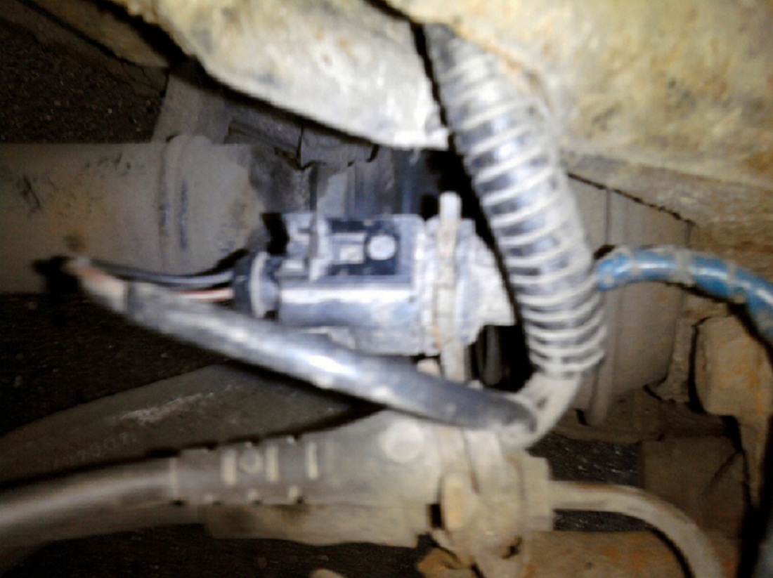

Как разобрать этот разъем или проще откусить и купить на разборке новый?
Сообщение ЗНАХАРЬ » 23 мар 2012, 17:07
Если мне память не изменяет его надо повернуть на 90, а потом снимать.

А не разбирается постучи слегка,он песком забивается!!!

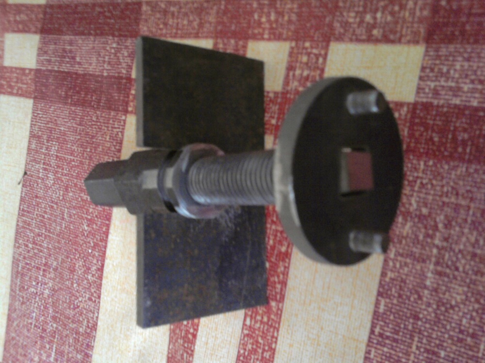

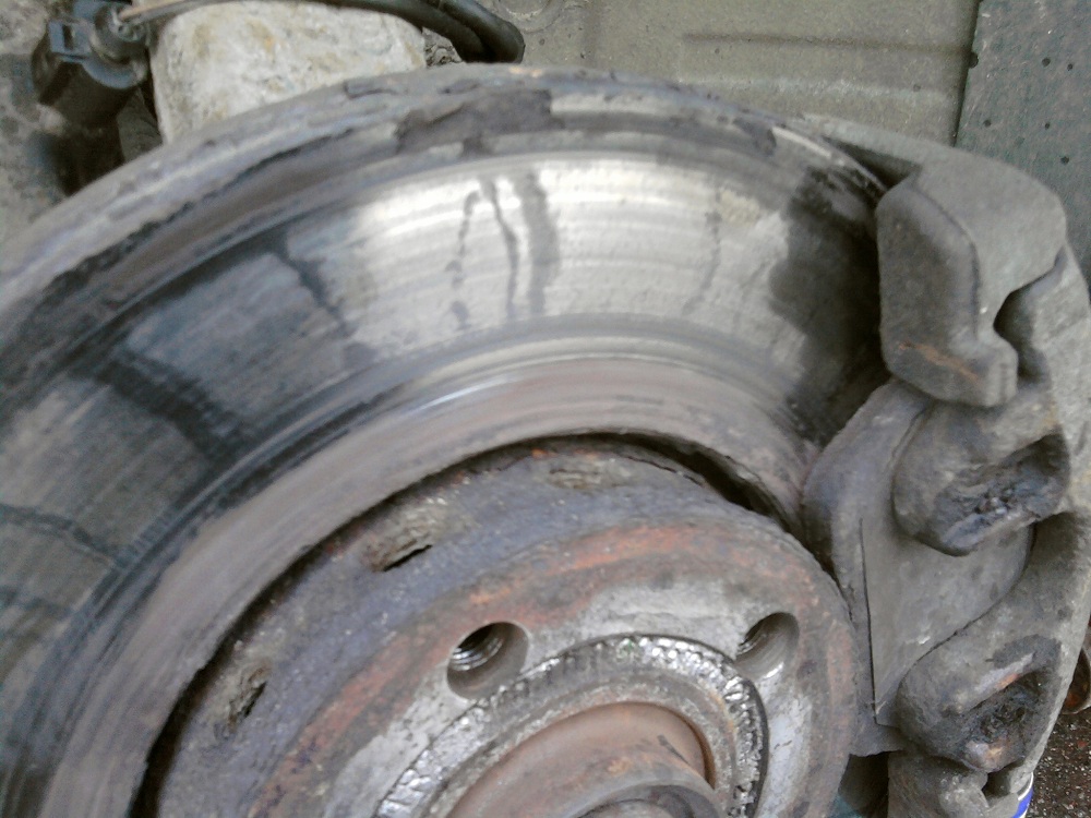

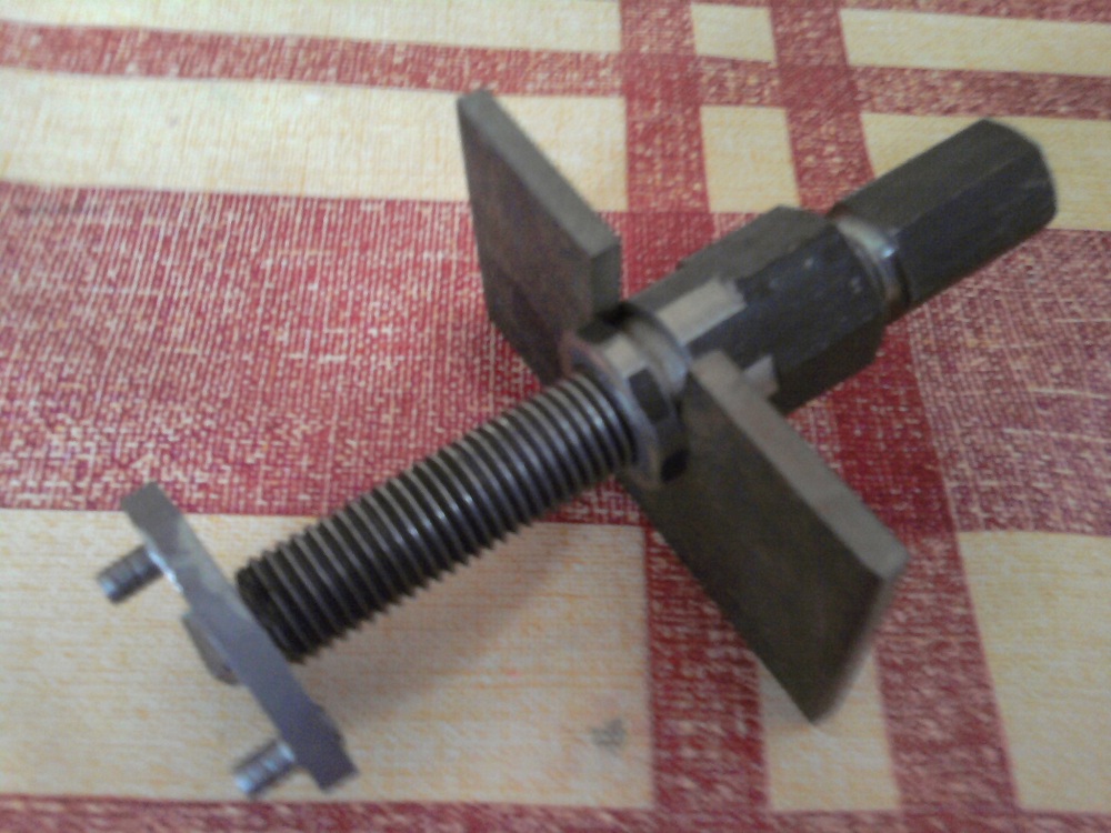

На днях заменил пока только передние тормозные диски и колодки. При разборке действовал как описано в руководстве по эксплуатации. С разъемом датчика износа поступил как и подсказывали: сначала постучал по нему хорошенько отверткой и из щелей высыпалась куча песка, затем повернул на 90град и вытащил из гнезда и только потом разъединил разъем. Затем по порядку: снял пружину; выкрутил направляющие суппорта и положил суппорт на рычаг подвески; выкрутил два болта на 17 и снял скобу суппорта. Виду того что диски видимо никогда не менялись долго бил без фанатизма молотком чтобы его снять. Затем защистка всего чего только можно, смазка и сборка в обратной последовательности. Вот только установив новый диск и старые колодки немного разработал поршень несколько раз надавливая на тормоз и выжимая поршень в исходное состояние. Новый диск + новые колодки стали плотничком потому пока езжу на небольшие расстояния, пускай притираются.
На очереди задние. Дядя токарь вытачил приспособление для вкручивания поршня. Испытаю отпишусь.

Аможет кто знает как вкрутить поршень заднего суппорта? Что то он не хочет вкручиваться. :rabota3: Короче пробовал всякую фигню изобретать чтобы его вкрутить, и пришёл к выводу - нужно искать дядю-токаря :jokingly: .

Пробовал и круглогубцами, и трубу подходящего диаметра обтачил на наждаке, тобишь сделал два усика и ничего. Как я понел поршень нужно не только вкручивать, но ещё и вдавливать. Поэтому буду покупать специальное приспособление как Юра 80 писал. Так как дядю-токаря не нашёл :) .
