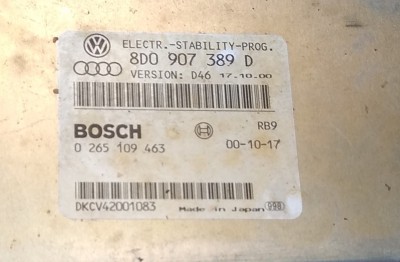

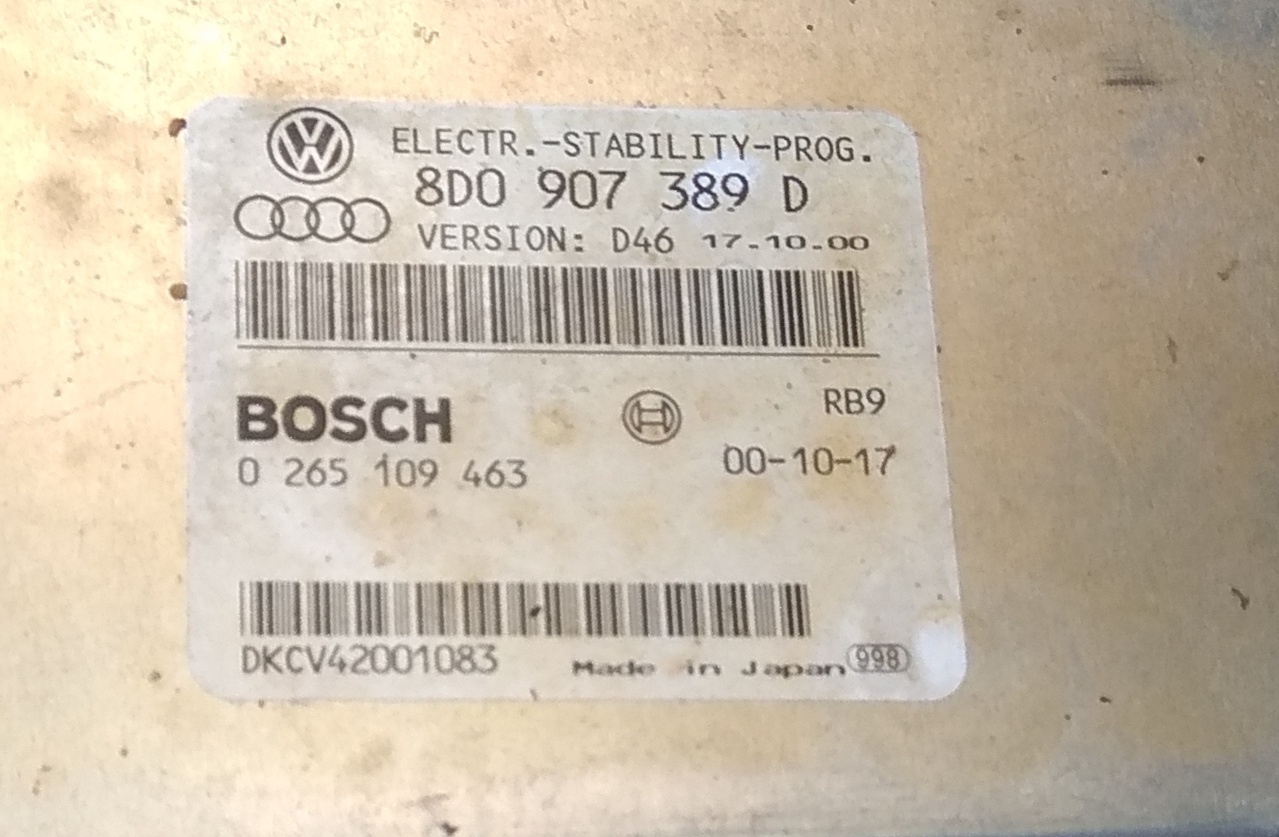

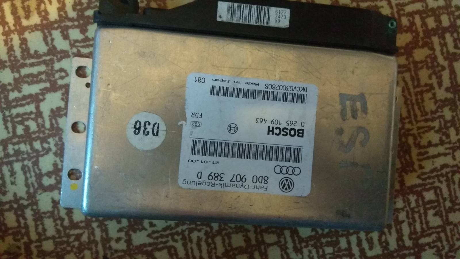

Проблема с АБС
Подскажите кто в курсе можно ли заменить блок abs/esp 8d0 907 389d ver:d46 на такойже 8d0 907 389d только версия d36. Или над совершать танцы с бубном? Или достаточно шнурка и vcds? Фото блоков прилагаются
