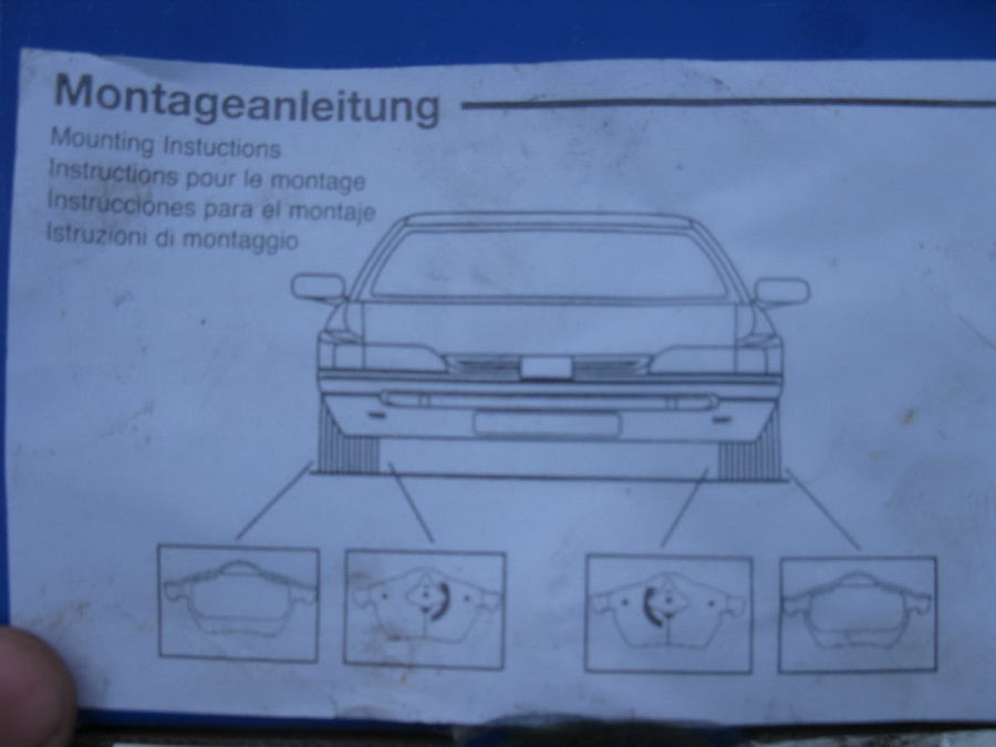

Давайте по существу - тут вопрос про правильную установку внутренних колодок, а не про производителей и индикаторы износа. Итог - стрелки вверх?

dzmitry82 писал(а):стрелки вверх?
по направлению вращения колеса.

Сообщение dzmitry82 » 20 янв 2013, 18:51
Подведу итог: в коробке с колодками лежал листок с картинкой установки. На самой колодке есть не только стрелки, но и выемки (на картинке черная четверть круга). Надо положить колодки усами вверх и посмотреть в этот листик. Сомнений не будет. Стрелки вверх получились.
