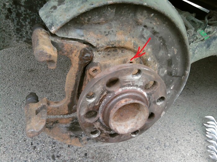

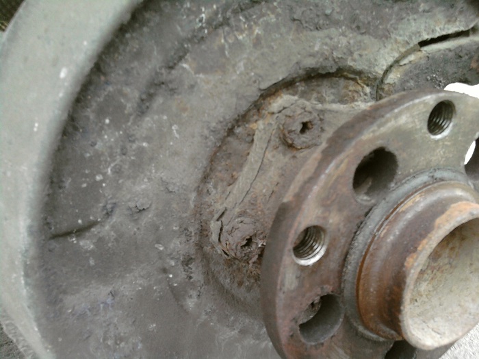

Сообщение Nik123 » 12 июн 2012, 16:06
Заменил комплект задних дисков и колодок. Состояние их было совсем никакое, что и видно на фото. Скобу суппорта откруть не смог. И помогите плиз с узлом который указан стрелкой: из чего состоит и где там подшипник, как лучше разбирать если потребуется. Так как болты там тож никакие, а с левой стороны еще и поршень суппорта вкрутил с очень большим трудом так теперь видимо подклинивает и колесо очень сильно греется! Придется видимо перебирать суппорт! Это делать нужно только с этой стороны или со второй для профилактики тож (так к правой стороне притензий нет)?

Сообщение PRAKTIK » 23 июн 2012, 12:18

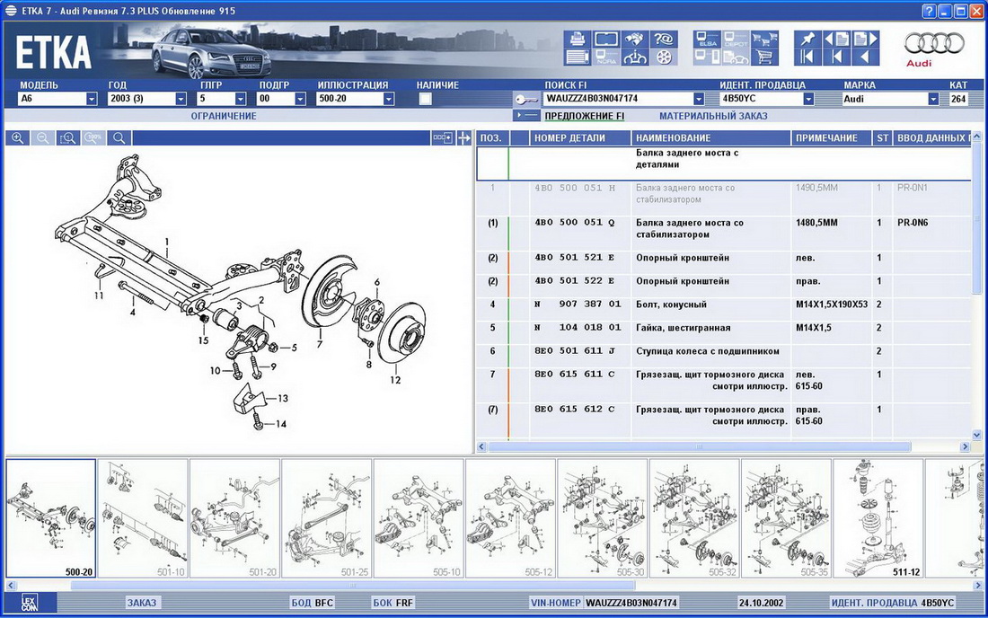

Nik123 писал(а): И помогите плиз с узлом который указан стрелкой: из чего состоит и где там подшипник, как лучше разбирать если потребуется?
Я всегда думал, что задняя ступица не разборная!

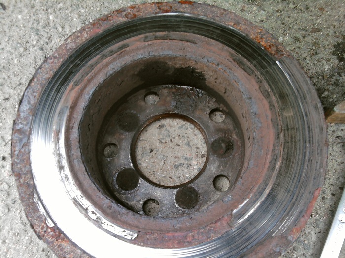

Заменил комплект дисков тормозных, ставил brembo, колодки оставил старыми (пробегу тысяч 5, менял ранее, стоят ATE по кругу).Вобщем-то диски были уже никакие, при торможении колбасило руль - передние попросились, ну а задние просто были страшными, полуржавыми.Собственно на задних дисках снаружи однородной рабочей плоскости, зеркала не было - было что-то маловразумительно ржаво-блестяще концентрическое.После замены проехал километров 300, тормозить стало получше, смущает только одна вещь.Три тормозных диска отличны, а один диск, задний, наружная рабочая плоскость, та, что видна с улицы, покрывается небольшим налетом темного цвета, причем немного по центру, тоже несплошными кругами, еще не полноценная ржавчина, а так...Как понимаю, колодка неплотно прилегает к диску из-за выработки? То есть старым диском повредило плоскость колодки, она неровная, и вместе повреждений неплотно прилегает к диску, оставляя нерабочие круги на диске. Реально ли предположение?
Как лечить? Само пройдет по мере износа колодки? Может рано начал беспокоиться?
Вариант замены колодок малопредпочтителен )))
Сообщение Юра 80 » 07 авг 2012, 23:18
reggie писал(а):То есть старым диском повредило плоскость колодки, она неровная, и вместе повреждений неплотно прилегает к диску, оставляя нерабочие круги на диске.
предположу, что так и есть. А равномерно тормозит? В смысле - этот контур не завоздушен?

Юра 80, равномерность на глаз не определю, к сожалению.Переднее колесо по диагонали - диск выглядит снаружи просто идеально.Все три оставшихся диска - идеальны, один этот непонятен.Чего делать?Ждать?Так это много времени пройти может, пока выработка сошлифуется...Диски тормозные после интенсивной езды по городу горячие все, смею предположить, что тормозит всеми колесами примерно одинаково.
