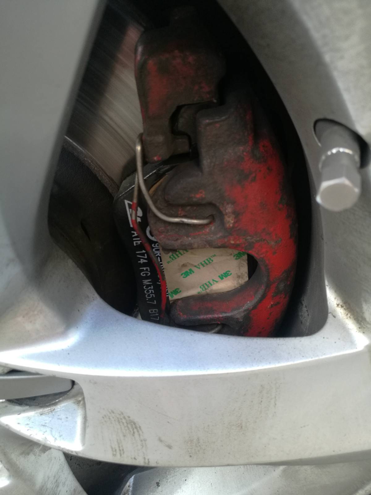

на какую сторону колодка
Сообщение Wan0 » 26 июл 2018, 19:40
Скажите нужно ли снять наклейку? На сто поставили, мастер сказал что ни чего страшного нет. Сказал ездить
Сообщение Юра 80 » 27 июл 2018, 07:25
ИМХО можно ездить. Но на это СТО больше не обращаться.
Wan0 писал(а):Источник цитаты мастер
Это - не настоящий мастер.
Сообщений: 1878
Сообщение fender » 27 июл 2018, 13:02
Юра 80, а что случится если не снять наклейку?
mitt1
Сообщений: 663
Авто: A6 C6 2.0TDI
Сообщение mitt1 » 27 июл 2018, 21:15
Ничего не будет. Возможно пищать начнут и звенеть. Купить колодки АТЕ, и сэкономить на сервисе? :stars:
Юра 80 писал(а):Источник цитаты Это - не настоящий мастер.
Сообщение Юра 80 » 30 июл 2018, 09:22
fender, это не наклейка, это защитная бумажка на двухсторонние скотче. Типа приклеивается колодка. :crazy:
