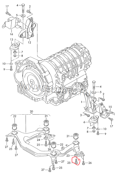

Болт, который для для регулировки развала, на картинке обведен не закручивается до упора - проскакивает. Внутренняя гайка походу дела со слизаной резьбой.
Как думаю: Надо разворотить корпус, достать старую гайку, наварить новую.
А вот теперь вопрос - как правильно? Или какие еще есть варианты решения?

Телефон видно забыл ;) пустяки 20 мин работы, даже наверное существуют рем комплекты ориг, втулится одним словом ввертышом, даже балку можно не снимать.

Как грамотно решить вопрос, сказал Игорь (DIA). В принципе такое же решение предлагает и немцы в ELSA.
Для наглядности пример, как это делают на двигателе.
[youtube]FOqvO0V7Ve4[/youtube]
Где-купить в РБ (то что быстро нарыл) - http://baraholka.onliner.by/viewtopic.php?t=5936710
Первый раз сам столкнулся не знал, может кому-нить пригодится.
