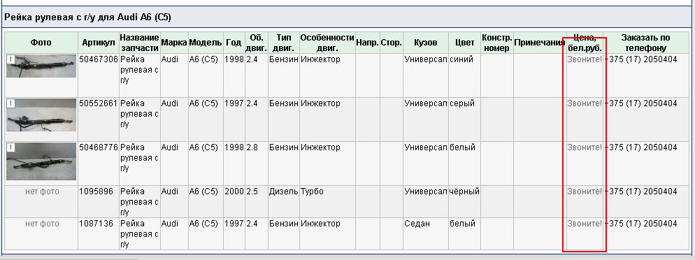

А вот вопрос цены б/у меня тоже интересует. Я сам живу в России, но есть возможность купить в Беларуси и в Украине. Может кто подскажет на какую цену мне ориентироваться?
Просто обычно привозят на заказ детали и не говорят, за сколько там купили, а то может дешевле будет самому съездить.
Сообщение Юра 80 » 27 июн 2012, 17:48

а вот

Сообщение SIVANG » 27 июн 2012, 18:08
Спасибо, возьму на заметку.
