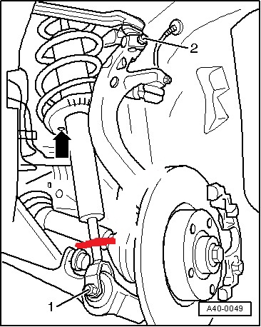

Сообщение tarantino » 19 апр 2012, 10:55
спортивные они вроде на миллиметр толще и ниже, эти не помню что за метки были на них, на рынке многие знают эту тему, говорите чтобы зад повыше, только у всех цены разные, мне даже сказали когда будешь спрашивать то спрашивай на ауди 100 они такие же, а то владельцам а6 ценник повыше
замена пружин по переду никакого результата не дало, поэтому... пойду в эльзе картинки поищу и отпишусь
Добавлено спустя 17 минут 47 секунд:
снимаете стойку, делаете распил где пометил красным, вставляете вставку похожей толщины (только без перебора) мне хватило 13mm, ну и кто как а я полуавтоматом всё сварил, помазал мавилью и одел гофрированную трубку и всё, теперь бордюры не цепляю

tarantino, что-то не совсем понятно где разрезать?

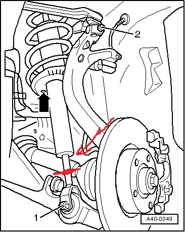

tarantino
Сообщений: 288
Зарегистрирован: 01 дек 2011, 14:49
Авто: a6 c5 quattro 2.5tdi 2003
Сообщение tarantino » 19 апр 2012, 11:33
неудачно стрелочку нарисовал был, стёр её, думаю теперь понятно, можно ниже, заваривал не спеша, мало ли что внутри
Сергей73
Сообщений: 1435
Авто: A6 C5 2.4 BDV 2002
Откуда: Брест
Сообщение Сергей73 » 19 апр 2012, 13:38
tarantino, с пружинами ещё куда ни шло. Но на стойке уж очень хлипкая конструкция. Как говорится: "Славик, чё-то я очкую!" А как машина себя ведёт на трассе, при входе в повороты? Есть разница?

глупости, во первых там этот шток сверху и снизу тоже приварен и никто почему то не очкует, во вторых всё усилие идёт по прямой сверку вниз а не на излом конструкции, да и на точки думаю прихватываться не будете а сплошным швом, в крайнем случае можно в трубу, всё это внутрь и обварить
ведёт себя вроде также, как бы особо ничего не менялось кроме задних пружин, а подвеска всё тоже самое только выше, на скорости если только раньше например на 100 чувствовалось что прижимает то теперь за счёт того что выше уже на 110-120
