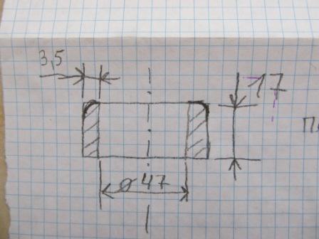

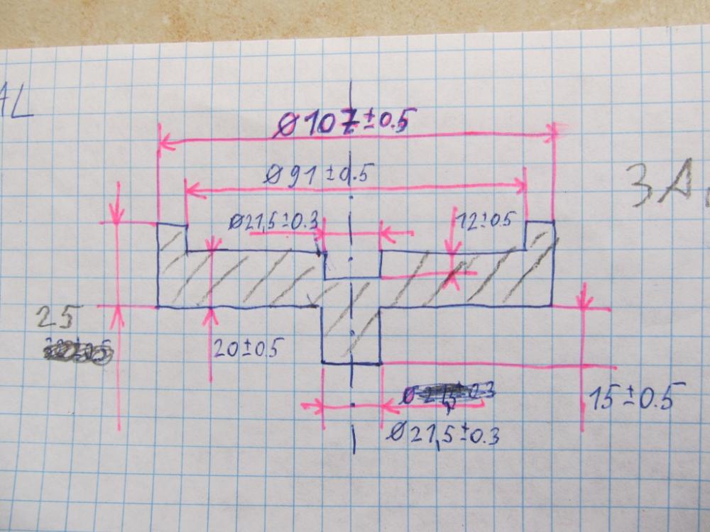

Я себе поднял спорт подвеску на 25 мм. Все делалось проставками. Пружины и аммо остались родные. Полет нормальный. К сожелению фото задней проставки нет, но есть чертеж. Да, кстати подвеска поднимается по закону треугольника, т.е. высота передней проставки 17 мм, а подьем получился на 25. Поднятая спорт подвеска еще лучше, чем для плохих дорог, т.к. на ямах машина меньше проседает, а следовательно зацепиться днищем вероятность меньше.
На передних проставках нужно сделать полукруглую фаску, чтобы острая кромка не продавила тарелку пружины. Внутренний диаметр делал 46,8 но еле их набил на амортизатор, так что можно делать 47 но лучше замерять диаметр своих амортизаторов.
Между кузовом и задней проставкой подложил тонкую резину армированную нитками.
Все делалось на величину подьема 25 мм.
Если просевшие родные пружины, то лучше заменить пружины

- Чертеж передней проставки
- Перед.jpg (23.87 KiB) 17415 просмотра

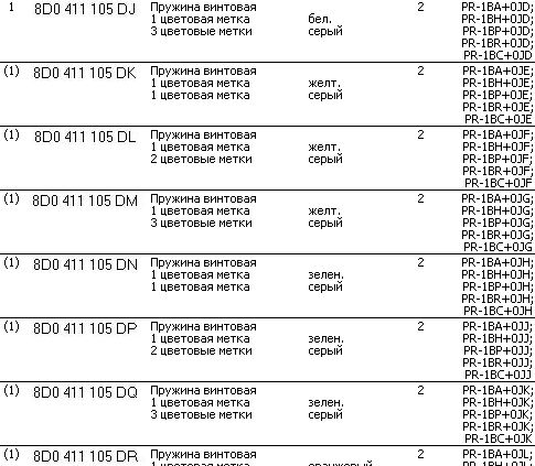

1BA Стандартная подвеска/шумоизоляция
1BB Ходовая часть для плохих дорог > усиленная подвеска > улучшенная шумоизоляция
1BD Спец. спорт. исполнение подвески/шумоизоляции
1BE Спорт.ход.часть, улучш.шумоизоляция, усил.подвеска, уменьш.дорожн.просвет приблиз. на 25 мм.
1BK Пневмоподвеска с автом.регул.дор.просвета и регул.высоты и электронная регулировка жесткости амортизаторов (CDC)
1BV Спорт. ходовая часть S line
1BR Ходовая часть с повышенным комфортом для плохих дорог
puer,
Передняя подвеска:
4F0 411 105 DB - Пружина винтовая (4 цветовые метки: синий) PR-0JK установлено
4F0 411 105 BH - Пружина винтовая (1 цветовая метка: серый, 2 цветовые метки: зеленый) PR-0JK
4F0 413 031 AJ - Амортизатор газовый PR-1BV установлено
4F0 413 031 AM - Амортизатор газовый PR-1BA+0JK
8D0 412 131 F - Отбойник амортизатора переднего PR-1BE, 1BD, 1BV установлено
8D0 412 131 H - Отбойник амортизатора переднего PR-1BA, 1BR
4F0 411 309 H - Стабилизатор передний Quattro + PR-1BE, 1BV установлено
Стабилизатор для стандартной подвески идет под другим номером, но мне кажется на quattro не подойдет
Задняя подвеска:
4F0 511 115 CM - Пружина винтовая (1 цветовая метка: желтый, 1 цветовая метка: синий, 2 цветовые метки: фиолетовый) PR-0YK установлено
4F0 511 115 BT - Пружина винтовая (1 цветовая метка: желтый, 1 цветовая метка: зеленый, 2 цветовые метки: розовый) PR-0YK
4F0 511 409 J - Стабилизатор задний 19 мм PR-1BE, 1BV установлено
4F0 511 409 H - Стабилизатор задний 18 мм PR-1BA, 1BR, 1BB
4F0 513 032 AG - Амортизатор газонаполненный задний PR-1BE, 1BV установлено
4F0 513 032 H - Амортизатор подвески газовый PR-1BA
8E0 512 131 P - Отбойник амортизатора PR-1BE, 1BV установлено
4F0 512 131 - Отбойник амортизатора PR-1BA

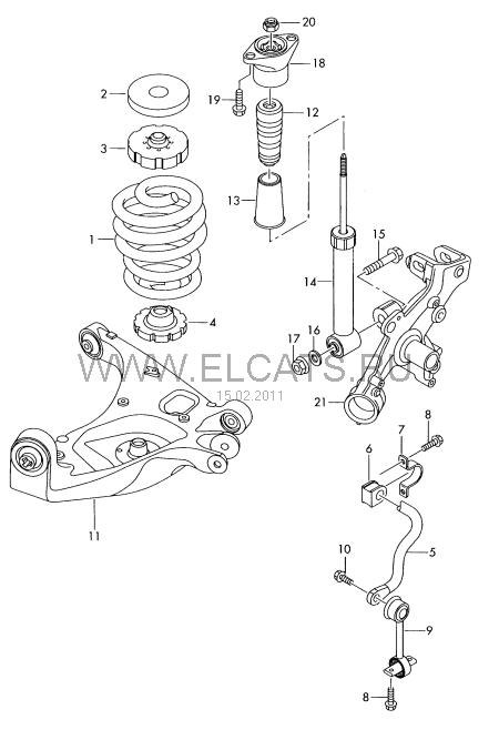

mezen, напиши про технологию работы. Пружина сжимается прямо на машине? Получится ли сжать обычными винтовыми съемниками или нужен гидравлический? У меня примерно такая же ситуация - стояла спортивная подвеска, потом я поменял передние амортизаторы на амортизаторы стандартной длины. В итоге перед приподнялся и машина выглядит просевшей на зад, как будто в багажнике лежат два трупа. Вот тут первое фото с заниженными обеими осями, второе - только с заниженным задом.
mezen
- Наездник
- Сообщений: 493
- Зарегистрирован: 26 июн 2010, 21:44
- Темы: 3
- Авто: A4 B6 2004 1.8 TQ AMB 6-МКПП
Я думаю ты зря на перед поставил обычные аммо, ведь пружина то осталась жесткая "спортивная", настройки подвески изменились в этом случае значительно.
Задние пружины сжимал обычными тремя (чтобы сжатие было равномерное) винтовыми стяжками, но предварительно я их укоротил до такой длинны, чтобы они ставились на пружину и не упирались в кузов и рычаг. После сжатия пружины расжал сайленты и опустил вниз рычаг (открутив сверху аммо от кузова) и подложил между опорным стаканом кузова и верхней подушкой пружины №3 проставку (рисунок, который по середине - см. выше). Проставку вытачивали мне из алюминия.
Нижний фланец проставки (О 25мм.) вставляется в оттверстие в опорном стакане кузова, а подушка пружины вставляется в углубление О 91 мм., затем все собрал и зажал сайленты когда машина стояла на колесах.
В варианте для плохих дорог идет проставка №2, но она дает подьем только на 13 мм.

mezen писал(а):Я думаю ты зря на перед поставил обычные аммо, ведь пружина то осталась жесткая "спортивная", настройки подвески изменились в этом случае значительно.
Там вообще амортизаторы не родные были, от пассата б5, с "широкой" вилкой. Предыдущий владелец был колхозник.
Да и не думаю, что что-то сильно поменялось, просто перед приподнялся за счет более длинного амортизатора. Можешь считать, что я не амортизатор удлинил, а точно как у тебя проставку под тарелку амортизатора положил.
У тебя остались координаты изготовителя проставок? Я бы тоже себе заказал. Или просто купить "неспортивные" пружины и не заниматься ерундой?
