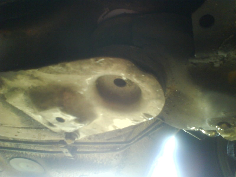

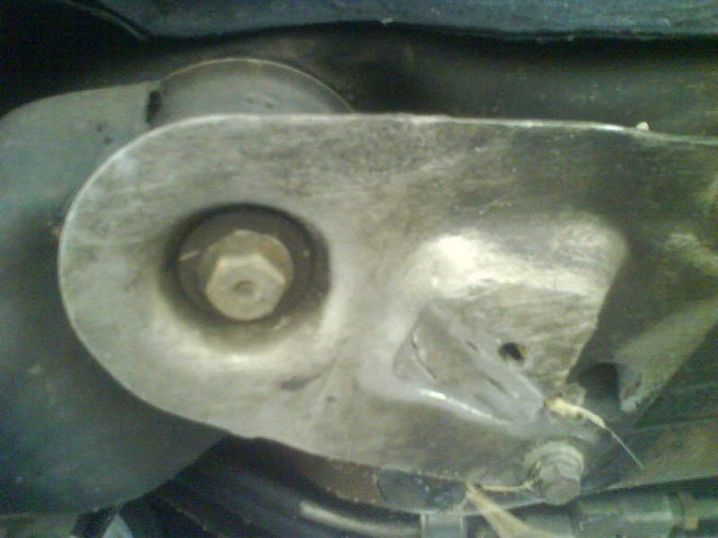

Подскажите что это за болт?
Maxim Chepukov
Сообщений: 166
Зарегистрирован: 24 окт 2010, 21:15
Авто: нет
Имя: Панда
Сообщение Maxim Chepukov » 06 фев 2011, 16:41

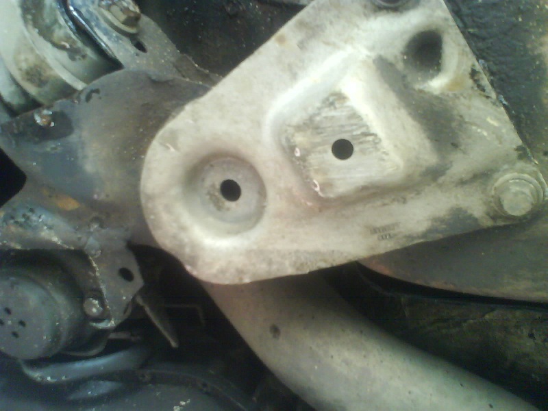

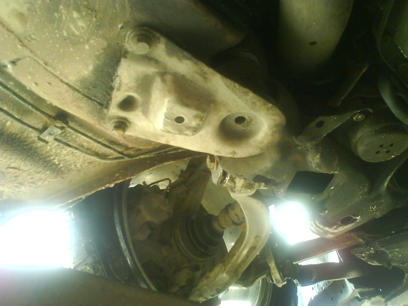

Что это за болт, его размеры?
И где его можно купить?
С одной стороны он есть, а со второй собственно нет.
Сообщение AUTOBAT » 06 фев 2011, 16:49
выглядит, как будто давно его там нет.... крепление подрамника?

Сообщение Maxim Chepukov » 06 фев 2011, 16:56
давно, не давно - для меня это не столь важно, передо мной стоит другая задача - сделать так как предусмотрено.
Сообщение AUTOBAT » 06 фев 2011, 17:25

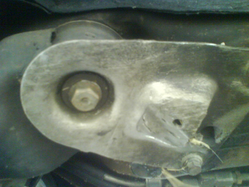

закажи у Игоря болт или выкрути с противоположной стороны, измерь, подбери другой, монтировочкой выровняй подушку и вкрути! это в случае если спецы до тебя старый не заломали... :-P
по идее оно должно бы у тебя подстукивать на ямах...

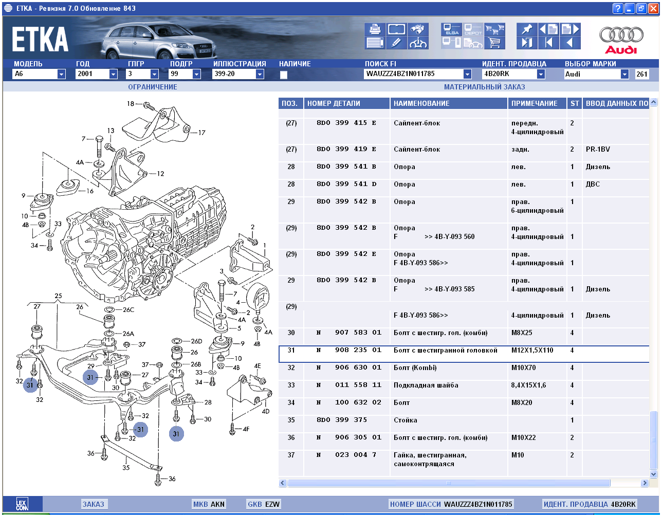

Сообщение Игорь » 07 фев 2011, 13:42
Да, крепление подрамника. В дырке на фото должен находится болт с шестигранной головкой N 908 235 01 М12х1,5х110, т.е. его длина 110мм.
Maxim Chepukov, осмотрите весь этот узел на предмет наличия остальных необходимых з/ч (шайб и сайлент/блоков). Смотрите на скриншоте.
Подрамник для A6C5 2001м.г. с R4, V6

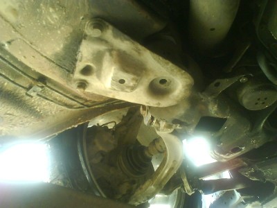

Сообщение Maxim Chepukov » 07 фев 2011, 13:49
спасибо, учел Ваши пожелания
нашел, болт, да вот засада, разбита резьба в самом кузове.
какие действия надо?
полагаю, найти больший болт и нарезать под него резьбу?
