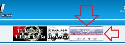

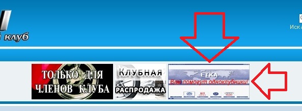

так нет конкретного вопроса :smile: Для машин с кондеем и без - пружины и аммо могут быть разные, к примеру. Под шестигоршковый дизель и под четырехгоршковый бензин - тоже разные. Под механику и автомат -тоже.
И, правильный вопрос (с вин-номером) нужно задавать торговцам запчастями, там, где будете покупать оригинальные пружины и аммортизаторы.
Ну и по номерам вопрос можно задать в соответствующей теме - правый баннер в шапке

marmeladniy, давайте по этапам :) :
1. Для того, чтобы машина стала выше штатными методами - необходимо установить комплект подвески для плохих дорог.
2.В комплект подвески (для изменения типа подвески) входят амортизаторы, пружины и стабилизатор.
3.Все детали, которые должны будут заменяться, имеют заводские номера.
4.Выяснить необходимые номера просто - нужно ткнуть в правый баннер в верху страницы
и в теме "Определение каталожных номеров запчастей на Audi" задать вопрос типа "подскажите номера амортизаторов и пружин на автомобиль с VIN ХХХХХХХХХХХХХ" для типа подвески "для плохих дорог" (если не ошибаюсь, это 1BP)
5.После получения нужных номеров - запчасти с нужными номерами можно заказать где угодно. У официалов, привезти из литвы, купить на беушке или у дружественных торговцев.
Можно СРАЗУ обратиться к правильным торговцам запчастями и, назвав им вин, сказать, что хотите комплект подвески для плохих дорог.
